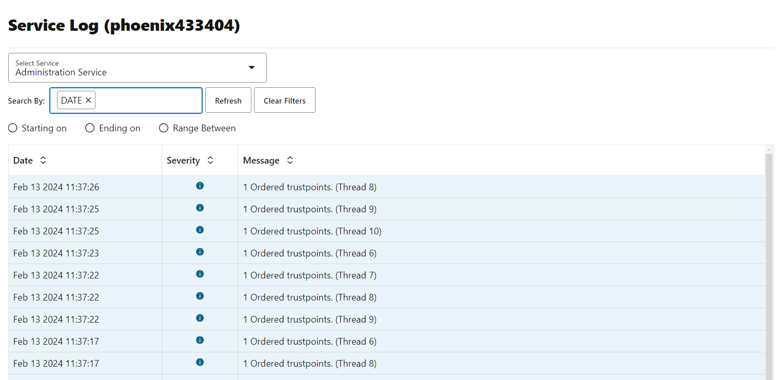

Informe um critério de pesquisa na caixa Pesquisar. Os critérios de pesquisa podem ser Data, Severidade da(s) mensagem(ns) ou a própria string de Mensagem. É possível adicionar vários critérios de pesquisa na caixa de pesquisa.
Se você selecionar Data, obterá as opções:
Iniciando em: Exibe as informações de log a partir da data inicial especificada.
Terminando em: Exibe as informações de log até a data final especificada.
Intervalo entre: Exibe as informações de log entre o intervalo de datas inicial e final.
\A tela mostra os critérios de pesquisa Data com a data Iniciando em.

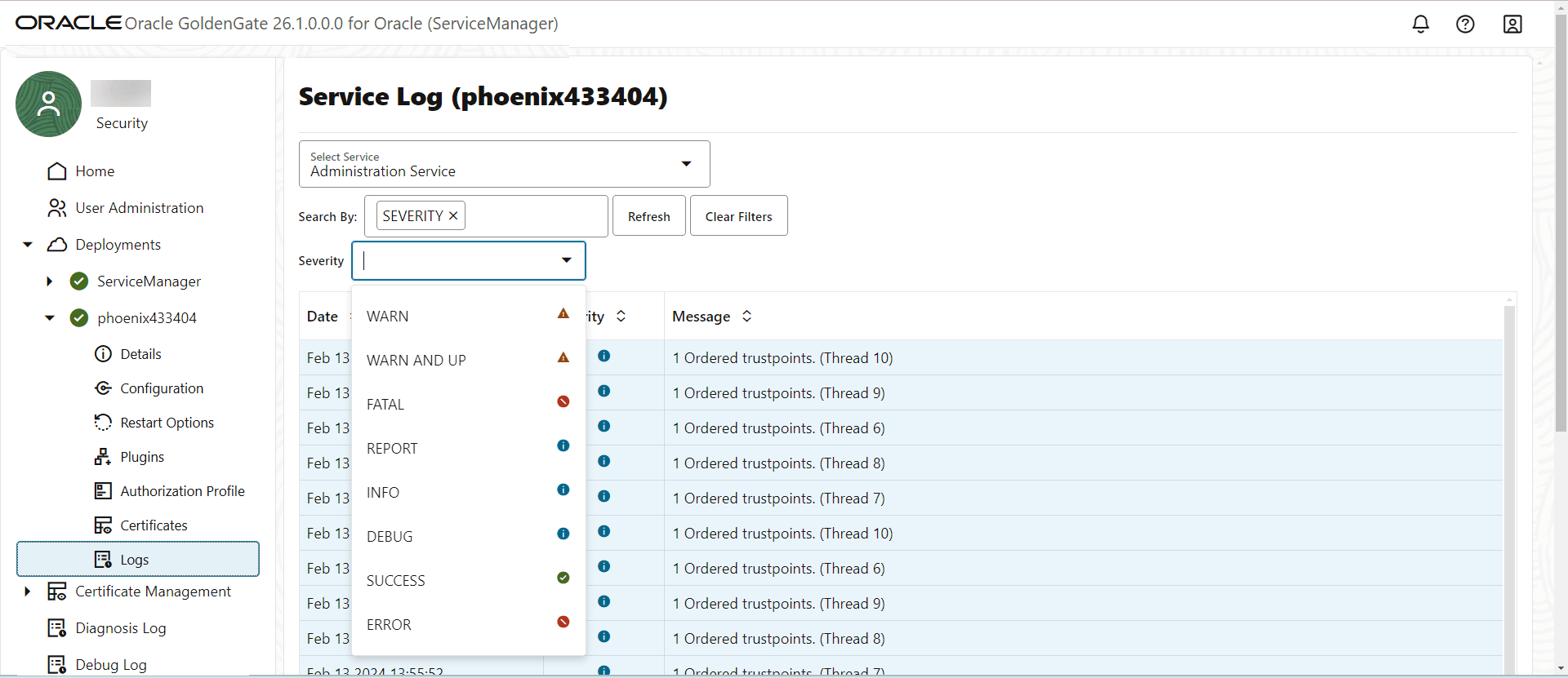

Se você selecionar Severidade da mensagem no log, poderá escolher entre os seguintes níveis de severidade:
\A tela mostra vários níveis de severidade de mensagens. Você pode selecionar qualquer um desses níveis de severidade e procurar mensagens de log.
Avisar
Fatal
Relatório
Informações
Depurar
Sucesso
Erro
Clique em Limpar Filtro se quiser excluir os critérios de pesquisa.

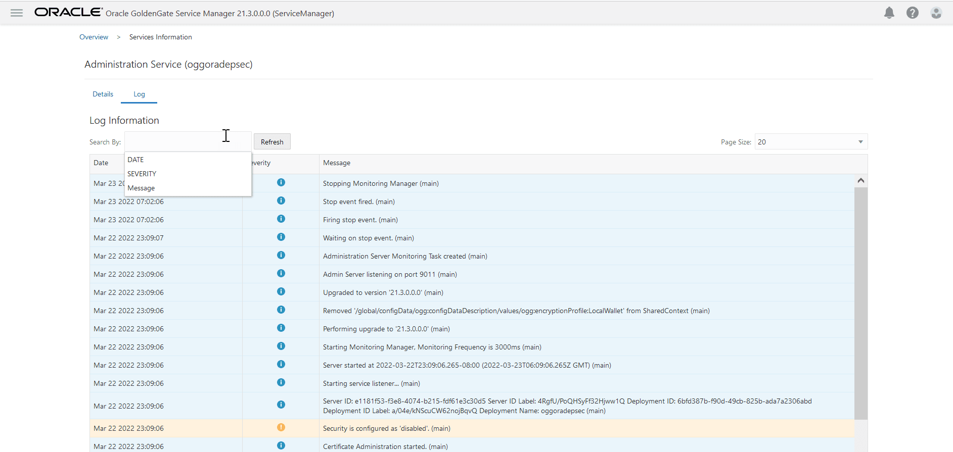

Pesquisar e Ler Informações de Log para Microsserviços em uma Implantação

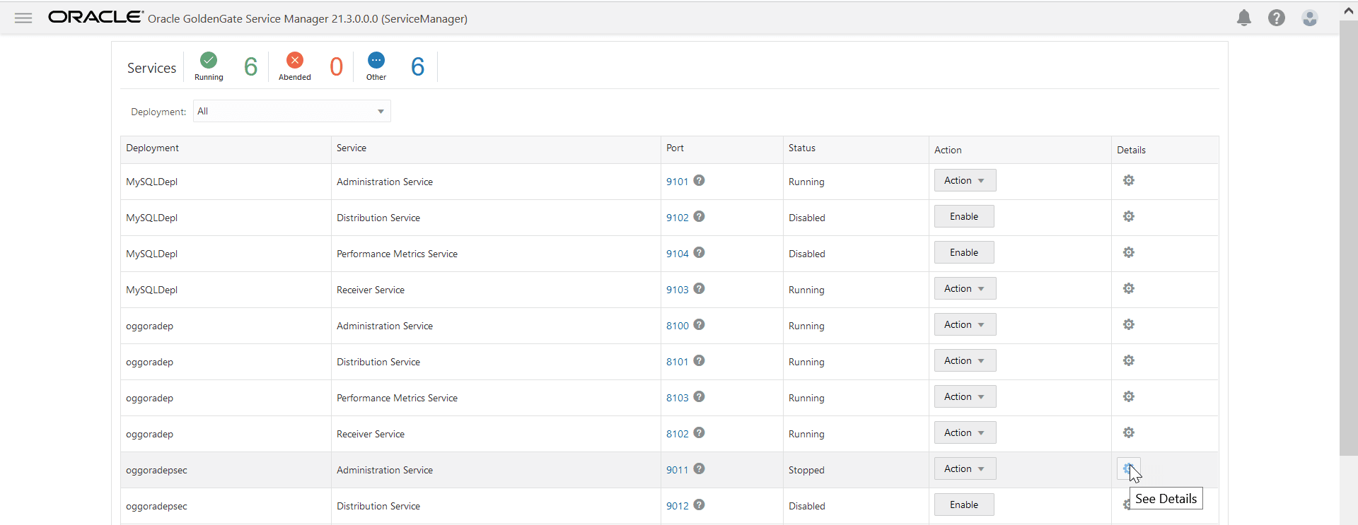

Você pode exibir e procurar mensagens de log associadas a um microsserviço específico em uma implantação. Essa opção restringe as informações de log para exibir as mensagens do microsserviço selecionado na implantação. Para acessar as informações de log desta maneira:
Na seção Serviços da página Visão Geral do Gerenciador de Serviços, clique no ícone Exibir Detalhes na coluna Detalhes.
Clique na guia Log na página Informações do Serviço. As informações de log específicas do microsserviço são exibidas nesta página.
Selecione os critérios de pesquisa na caixa Pesquisar para exibir mensagens de log específicas.
Informe valores para os critérios de pesquisa, conforme discutido em Pesquisar Mensagens de Log.
