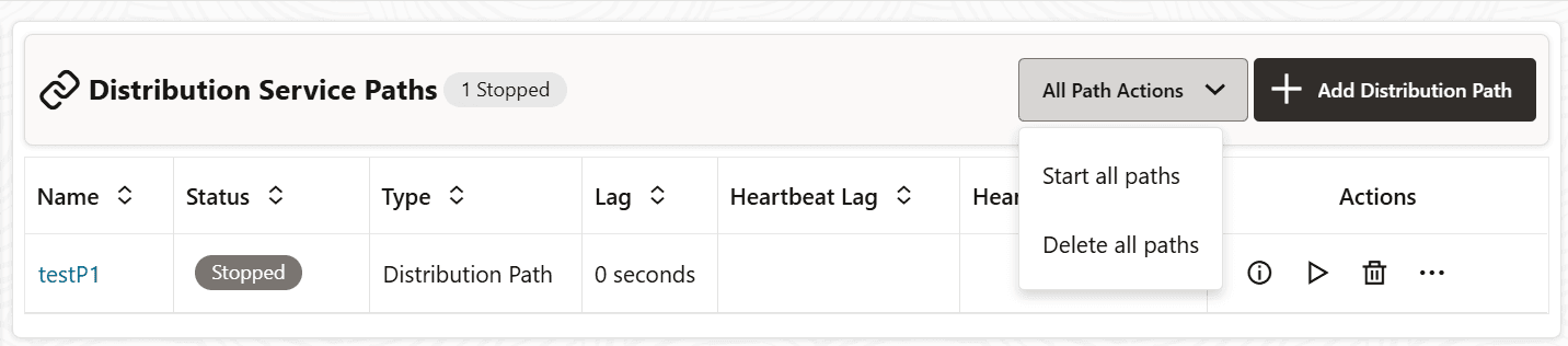

No painel de navegação esquerdo, clique em Caminhos de serviço de distribuição. A página Caminhos de Serviço de Distribuição é exibida. Para iniciar e interromper todos os caminhos de serviço de distribuição associados à implantação, você pode selecionar as opções Iniciar Todos os Caminhos ou Interromper Todos os Caminhos na lista drop-down Todas as Ações de Caminho.
Opções no botão suspenso Todas as Ações de Caminho quando todos os caminhos de serviço de distribuição são interrompidos.

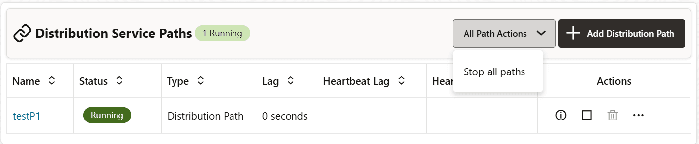

Se o caminho do serviço de distribuição estiver em execução, o menu suspenso Todas as Ações de Caminho exibirá a opção Interromper todos os caminhos.
Interrompa todos os caminhos usando o botão suspenso Todas as Ações de Caminho. Use a coluna Ações para interromper, excluir, reposicionar e alterar a filtragem de um caminho.
