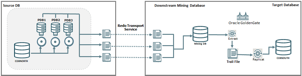

Um banco de dados de mineração downstream aceita logs arquivados e redo logs on-line de um banco de dados de origem. Isso implica que um Extract downstream pode existir em dois modos:
Modo de Mineração em Tempo Real: No modo de mineração em tempo real, os registros de redo são processados dos redo logs on-line ou stand-by imediatamente, portanto, não há atraso no processamento das alterações do banco de dados.
Modo Archive Mining: No modo archive mining, os registros redo não serão processados até que sejam arquivados em um arquivo redo log.
Em uma implantação downstream típica, o banco de dados de origem, no qual são feitas alterações nos dados, enviará seus redo logs ou logs de arquivamento para um banco de dados de mineração em que o processo Extract minerará os redo logs e gravará os arquivos de trilha. O Extract Downstream também pode ser usado em situações em que o Oracle GoldenGate não pode estabelecer uma conexão com o banco de dados de origem. No diagrama a seguir, CDBNORTH é o banco de dados de origem e CDBSOUTH é o banco de dados de destino. Há um banco de dados de mineração entre a origem e o destino com o servidor de log de banco de dados que transfere redo logs do Extract downstream para o destino.

A extração deve ser iniciada usando a opção sourceless para que não se conecte ao banco de dados de origem e, em vez disso, se conecte ao ADG usando FETCHUSERID ou FETCHUSERIDALIAS quando precisar extrair tipos de dados não nativos. Por exemplo, as operações FETCH são processadas no banco de dados ADG, pois essa instância está aberta no modo somente leitura. Outras operações que não podem ser processadas na instância do ADG, como criar o build do dicionário, são redirecionadas do ADG para o banco de dados de origem.
Ao registrar um Extract downstream, o Oracle GoldenGate se conecta ao ADG como banco de dados de origem, em vez do banco de dados no qual o redo se origina. O redirecionamento do ADG é suportado para os seguintes comandos e parâmetros:

Estas são as etapas para permitir que o Extract downstream funcione com o ADG Stand-by:
Adicione um
LOG_ARCHIVE_DESTINATION_N (LAD)adicional no stand-by ADG, conforme mostrado no seguinte exemplo:ALTER SYSTEM SET LOG_ARCHIVE_DEST_3='service=mining_db_service_name ASYNC NOREGISTER VALID_FOR(STANDBY_LOGFILES,STANDBY_ROLES) DB_UNIQUE_NAME=3rd_db_unique_name' scope=bothEssa etapa transporta e gera o
standby_logfilespara um stand-by do ADG. -
Defina o
LOG_ARCHIVE_CONFIGno stand-by ADG para enviar os logs para o banco de dados de mineração, conforme mostrado no seguinte exemplo:ALTER SYSTEM SET LOG_ARCHIVE_CONFIG = 'DG_CONFIG' = (CDBNORTH, cdbADG_src, cdbDSC)';DB_CONFIGé o nome exclusivo do primeiro, segundo e terceiro bancos de dados. -
No banco de dados de mineração, configure o local para armazenar o standby_logfiles de entrada no banco de dados de mineração, conforme mostrado no seguinte exemplo:
ALTER SYSTEM SET LOG_ARCHIVE_DEST_2='location= /home/arc_dest/dstrm VALID_FOR=(STANDBY_LOGFILE,ALL_ROLES)' scope=bothem que
/home/arc_dest/dstrmé o local dos logs de arquivamento externos. Não use o FRA para armazenar logs de arquivo externo. -
Execute
LOG_ARCHIVE_CONFIGno banco de dados de mineração, para que o processo Extract possa lê-los no banco de dados de mineração, conforme mostrado no seguinte exemplo:ALTER SYSTEM SET LOG_ARCHIVE_CONFIG ='DG_CONFIG' scope=bothAqui,
Para um Extract downstream, você precisa garantir que as conexões do banco de dados estejam configuradas adequadamente. Ao registrar o Extract, certifique-se de que a conexão
DBLOGINseja feita com o ADG Stand-by, que está aberto para atividade somente leitura. -
Para adicionar o Extract e registrá-lo, use o seguinte comando:
DBLOGIN USERID ggadmin@cdbADG_src, PASSWORD ggadmin MININGDBLOGIN USERID ggadmin@cgg_cdbDSC, password ggadmincdbADG_src não é o ADG principal.
cgg_cdbDSC é o banco de dados de mineração.
Agora, registre um Extract que use o parâmetro
NOUSERID:ADD EXTRACT exte, INTEGRATED TRANLOG, BEGIN NOW REGISTER EXTRACT exte DATABASE -
Depois que o Extract for registrado, você poderá usar esse Extract para extrair dados e iniciar o Extract normalmente.
