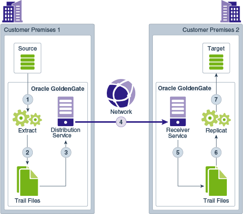

O Serviço de Distribuição funciona como um agente de distribuição de dados em rede em suporte ao transporte e processamento de dados e comandos em uma implantação distribuída. É um aplicativo de alto desempenho que é capaz de lidar com vários comandos e fluxos de dados de vários arquivos de trilha de origem, simultaneamente.
O Distribution Service substitui as bombas de dados clássicas de várias origens por um serviço de instância única. Este serviço distribui uma ou mais trilhas para um ou mais destinos e fornece apenas filtragem leve (sem transformações).

Um serviço receptor é o serviço de controle central que lida com todos os arquivos de trilha de entrada. Ele interopera com o Distribution Service e substitui vários Collectors discretos do lado de destino por um único serviço de instância.

Os Caminhos de Serviço do Receptor ou caminhos iniciados pelo destino para microsserviços permitem que o Serviço do Receptor inicie um caminho para o Serviço de Distribuição na implantação de destino e extraia arquivos de trilha. Esse recurso permite que o Serviço do Receptor crie um caminho iniciado por destino para ambientes como Caminhos de Zona Desmilitarizados (DMZ) ou Nuvem para on-premise, em que o Serviço de Distribuição na implantação do Oracle GoldenGate de origem não pode abrir conexões de rede no ambiente de destino para o Serviço do Receptor devido a políticas de segurança de rede.
Se o Serviço de Distribuição não puder iniciar conexões com o Serviço do Receptor, mas o Serviço do Receptor puder iniciar uma conexão com a máquina que executa o Serviço de Distribuição, o Serviço do Receptor estabelecerá um caminho seguro ou não seguro iniciado no destino para o Serviço de Distribuição por meio de um firewall ou zona desmilitarizada (DMZ) usando o Oracle GoldenGate e extrairá os arquivos de trilha solicitados.
