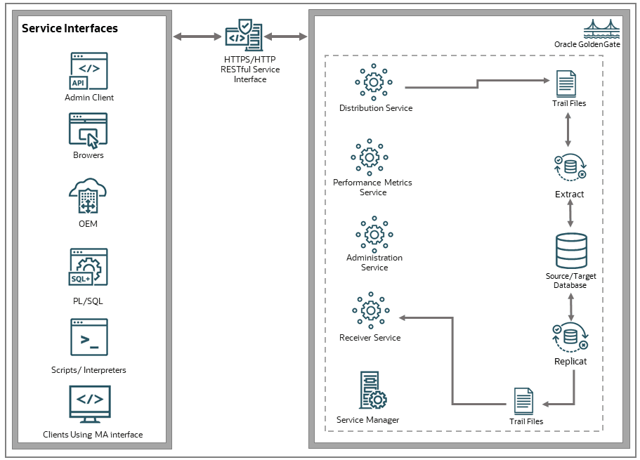

O diagrama a seguir ilustra o ciclo do processo de replicação em um ambiente seguro (HTTPS) ou não seguro (HTTP).

O diagrama a seguir mostra uma variedade de clientes (produtos Oracle, interface de linha de comando, browsers e interfaces de API REST programáticas) que você pode usar para acessar e gerenciar implantações, microsserviços e todos os outros processos do Oracle GoldenGate.
A Arquitetura de Microsserviços inclui uma interface Web baseada em HTML5 para administrar, gerenciar, monitorar e proteger implantações. Você pode acessar essa interface da Web com a ajuda de URLs específicos de cada microsserviço e do Gerenciador de Serviços. A interface web inclui o Service Manager, Administration Service, Distribution Service, Receiver Service e Performance Monitoring Service.
