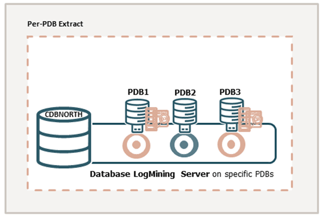

Configurar um Banco de Dados Contêiner Multitenant
O Oracle GoldenGate com o Oracle AI Database permite a implementação de bancos de dados plugáveis (PDBs) para origem e destino. A extração é registrada para um PDB específico, que é chamado de Extração por PDB.
Observação: O acesso no nível raiz com o usuário c##ggadmin não é recomendado, exceto no caso de configuração de Extração downstream. Use Extract no nível por PDB em vez de Extract no nível raiz.
O diagrama a seguir mostra a configuração de diferentes abordagens em uma configuração de banco de dados contêiner multitenant:
Adicionando Extract diretamente das capturas do PDB de PDBs isolados, gerenciando propriedade e responsabilidade no nível do PDB.
Usando um Extract por PDB, você pode estabelecer conexão como usuário local do PDB (por exemplo, ggadmin) e, em seguida, registrar esse Extract no banco de dados. Como você já está conectado como usuário do PDB, não é necessária uma cláusula container adicional. Da mesma forma, a convenção de nomenclatura SOURCECATALOG ou três partes também não é necessária.
Para configurar um Extract, consulte Adicionar um Extract.
