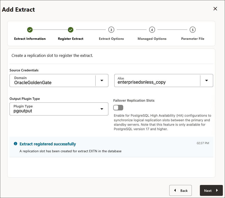

Na tela Registrar Extração, configure as seguintes opções e clique em Registrar:
Credenciais de Origem: Especifique um domínio para o banco de dados.
Alias: Especifique o alias do ID do usuário usado como a conexão do banco de dados para o log-in de origem ou selecione entre as opções exibidas.
(Todos os sabores PostgreSQL) Tipo de Plug-in: Selecione o tipo de plug-in de decodificação lógica pgoutput. O pgoutput é padrão para todos os sabores PostgreSQL.
Para obter detalhes sobre a configuração do slot de replicação de failover para PostgreSQL 17 e superior, consulteSuporte a Failover para Oracle GoldenGate com PostgreSQL 17 e superior.
(Somente Banco de Dados Yugabyte) Tipo de Plug-in: Selecione o tipo de plug-in de decodificação lógica yboutput. O YBOUTPUT é padrão para o Banco de Dados Yugabyte.
Clique em Próximo depois que o registro do Extract for bem-sucedido.
