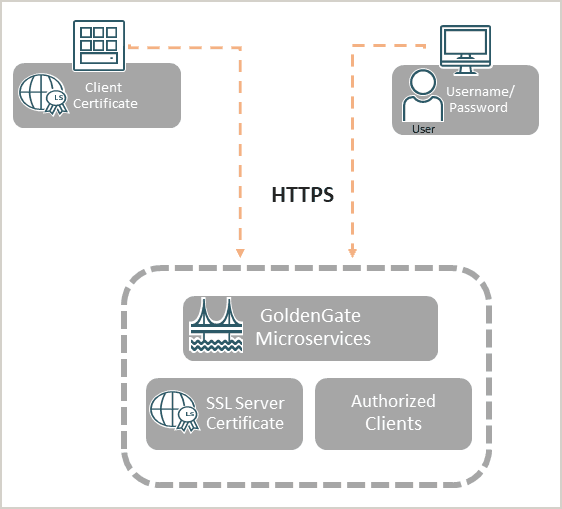

Quando um cliente tenta se conectar a um banco de dados de origem ou de destino por meio de um serviço de conexão de banco de dados TCPS (TCP Seguro), o Oracle GoldenGate usa autenticação baseada em certificado TLS para verificar a conexão, conforme mostrado no diagrama a seguir.
Serviços do Oracle GoldenGate autenticados usando certificados do servidor. clientes autenticados com certificados do cliente que são verificados por um rootCA externo confiável ou com alias de credencial.
Observe que a comunicação de rede segura no Oracle GoldenGate é feita com TLS (HTTPS embaixo de chamadas de API REST e WSS para o Caminho de Distribuição).
O Oracle GoldenGate suporta mTLS (TLS mútuo). Consulte o Secure Communication Using TLS and mTLS Support para saber mais sobre como o mTLS pode ser usado como uma camada adicional de autenticação durante o handshake cliente-servidor.
