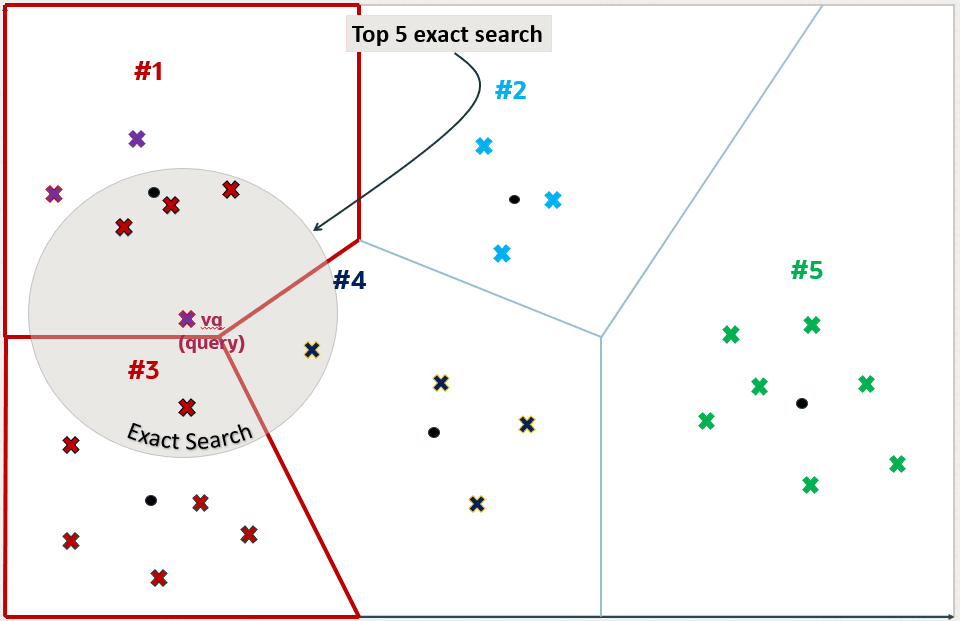

Exemplo de precisão de destino
Para entender melhor o que significa precisão do alvo, observe os diagramas a seguir. O primeiro diagrama ilustra um espaço vetorial onde cada vetor é representado por uma pequena cruz. O vermelho representa o vetor de consulta.
Executar uma pesquisa de similaridade exata top-5 nesse contexto retornaria os cinco vetores mostrados no segundo diagrama:
