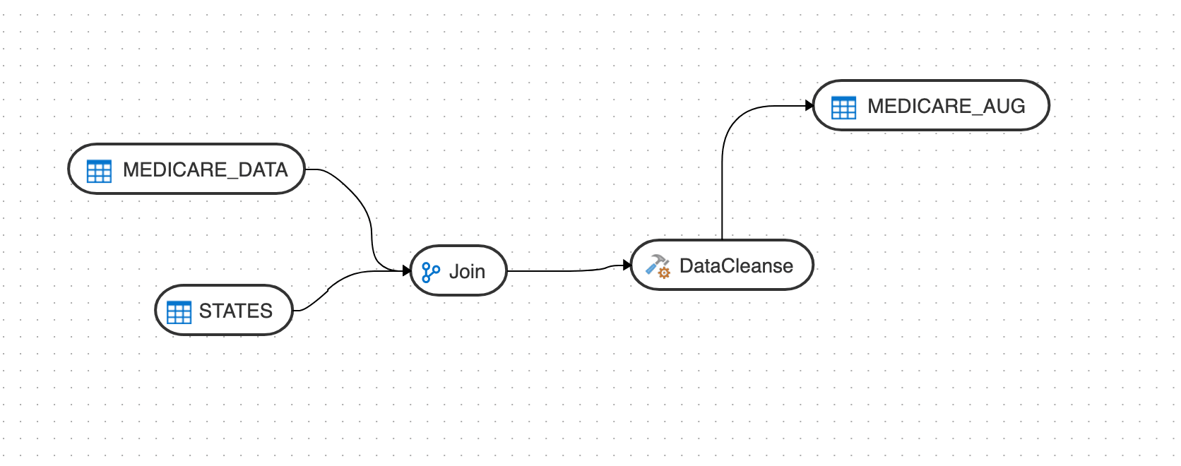

O editor de fluxo de dados é dividido em cinco partes, o Painel Entidade de Dados, a Barra de Ferramentas Funções do Banco de Dados, a Tela de Design, o Painel Propriedades e o Painel Status. - Funções de Banco de Dados Suportadas
O Oracle Data Transforms suporta várias funções de banco de dados que você pode arrastar e soltar na Tela de Design para conectar componentes em um fluxo de dados. - Adicionar Componentes
Adicione as entidades de dados e as funções de banco de dados à Tela de Design e conecte-as em uma ordem lógica para concluir seus fluxos de dados. - Usar Vetor de Incorporação de Texto em um Fluxo de Dados
As Transformações de Dados suportam o uso de tipos de dados vetoriais e vetores de incorporação em um fluxo de dados. Atualmente, o Data Transforms se integra ao serviço OCI Generative AI para converter texto de entrada em incorporações de vetores que você pode usar para análise e pesquisas de dados. - Propriedades do Componente
O Painel Propriedades exibe várias configurações para componentes selecionados na Tela de Design. - Mapear Colunas de Dados
Quando você conecta a entidade de dados de origem à entidade de dados de destino, os nomes das colunas são automaticamente mapeados pelos nomes das colunas. Você tem a opção de mapear as colunas por Posição ou por Nome ou mapear as colunas manualmente usando o Editor de Expressão. - Validar e Executar um Fluxo de Dados
Depois que seus mapeamentos estiverem prontos, você poderá continuar a validar e executar o fluxo de dados.

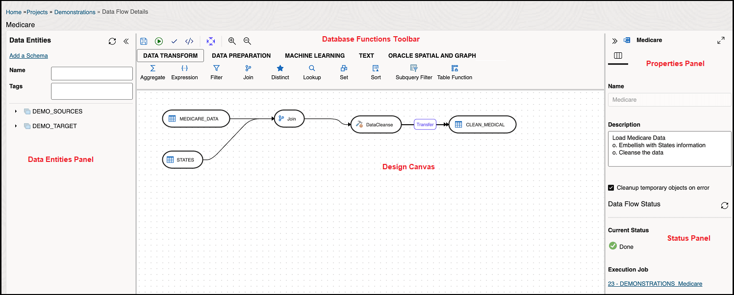

Sobre o Editor de Fluxo de Dados
- Painel Entidades de Dados: O painel entidade de dados exibe as Entidades de Dados que estão disponíveis para uso em seus fluxos de Dados. A lista exibida pode ser filtrada usando os campos Nome e Tags. O painel inclui opções que permitem adicionar esquemas, importar entidades de dados, remover qualquer um dos esquemas associados ao fluxo de dados e atualizar entidades de dados. Consulte Adicionar Componentes para obter informações sobre como usar essas opções.
- Barra de Ferramentas de Funções do Banco de Dados: A barra de ferramentas Funções do Banco de Dados exibe as funções do banco de dados que podem ser usadas em seus fluxos de dados. Assim como as Entidades de Dados, você pode arrastar e soltar as ferramentas de Banco de Dados que deseja usar na tela de design. Consulte Funções de Banco de Dados Suportadas para obter mais informações.
- Design Canvas: A tela de design é onde você cria sua lógica de transformação. Depois de adicionar as Entidades de Dados e as Funções de Banco de Dados à tela de design, você poderá conectá-las em uma ordem lógica para concluir seus fluxos de dados.
- Painel de Propriedades: O painel de propriedades exibe as propriedades do objeto selecionado na tela de design. O Painel Propriedades é agrupado em quatro Guias. Geral, Atributos, Visualizar Dados, Mapeamento de Colunas e Opções. Nem todas as guias estão disponíveis, pois elas variam de acordo com o objeto selecionado. Consulte Propriedades do Componente para saber mais sobre essas opções.
- Painel de Status: Quando você executa um fluxo de dados, o Painel de Status mostra o status do job que está sendo executado em segundo plano para concluir a solicitação. Você pode ver o status do job que está em execução no momento ou o status do último job. Para obter mais informações sobre o painel Status, consulte Monitorar Status de Cargas de dados, Fluxos de dados e Fluxos de trabalho.
