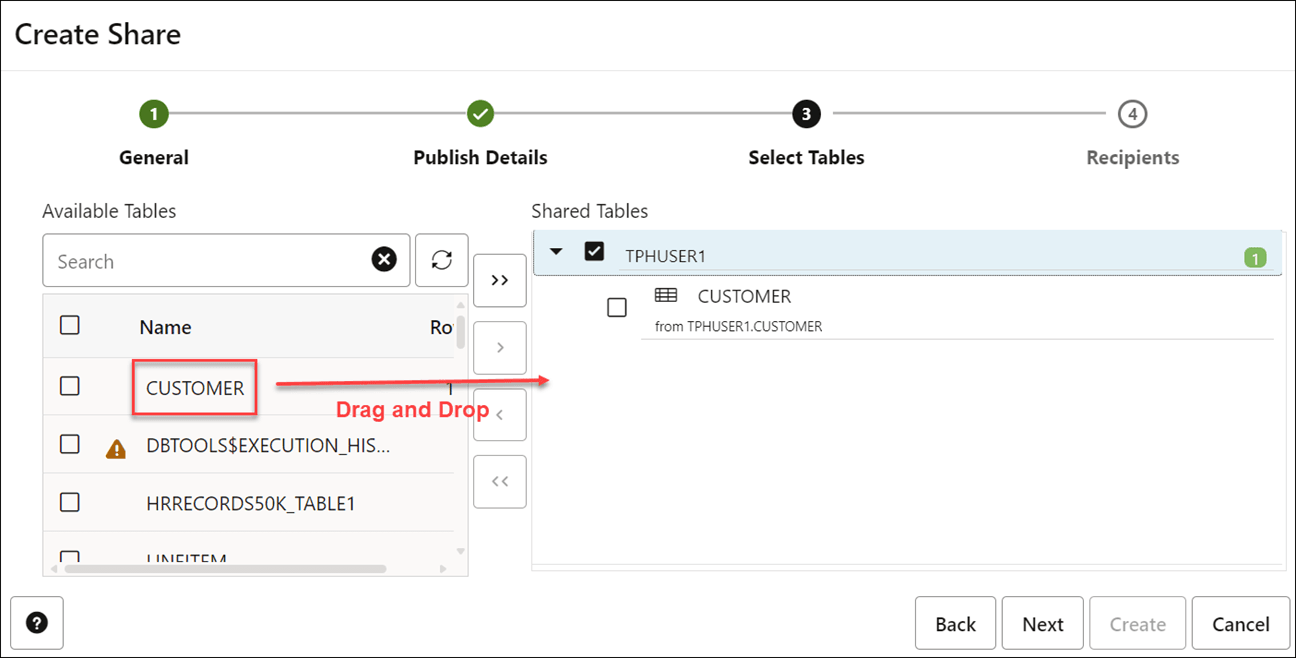

- Na guia Selecionar Tabelas do assistente, selecione o esquema no menu drop-down, arraste e solte a tabela
CUSTOMERnas Tabelas Disponíveis.Observação:
Neste exemplo, estamos compartilhando uma única tabela chamadaCustomerde tamanho grande.Clique em Próximo para prosseguir para a guia Destinatários do Assistente de Criação de Compartilhamento.

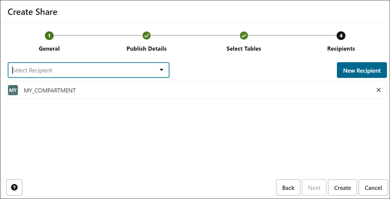

- Na guia Destinatários do assistente Criar Compartilhamento, selecione
MY_COMPARTMENTno menu suspenso. - Selecione Criar para criar o compartilhamento.

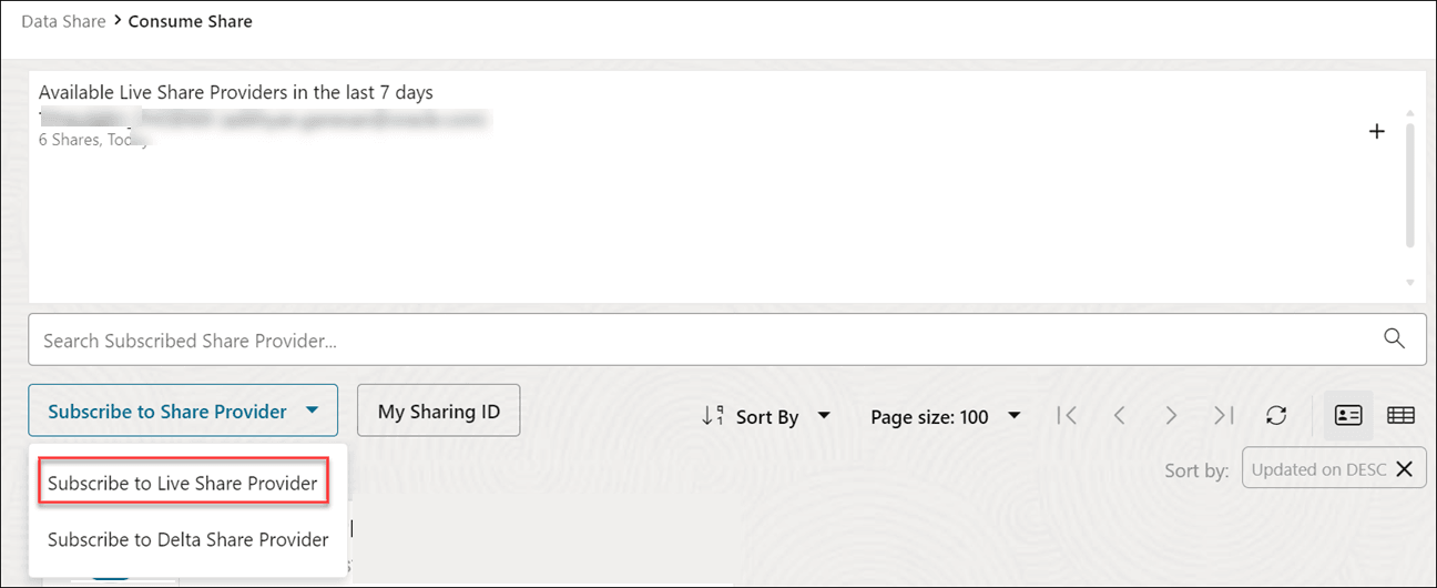

- Na página Provedor e Consumidor da ferramenta de Compartilhamento de Dados, clique no mosaico CONSUME SHARE para exibir a página Compartilhar Consumo.
- Clique na lista drop-down Inscrever-se para Compartilhar Provedor e, em seguida, clique na opção Inscrever-se para Compartilhar Provedor ao Vivo.

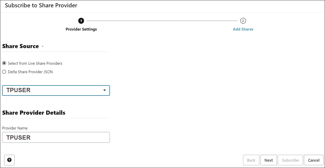

- Em Compartilhar Detalhes do Provedor, selecione o Nome do Provedor. Neste exemplo,

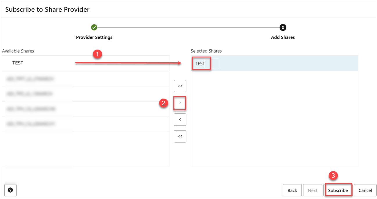

TPUSERé o nome do provedor. - No painel Adicionar Compartilhamentos da página do assistente Assinar para Compartilhar Definições do Provedor, clique no TESTE na seção Compartilhamentos Disponíveis e, em seguida, clique no ícone (>).
- A ferramenta adiciona o compartilhamento à seção Compartilhamentos Selecionados. Clique em Assinar.

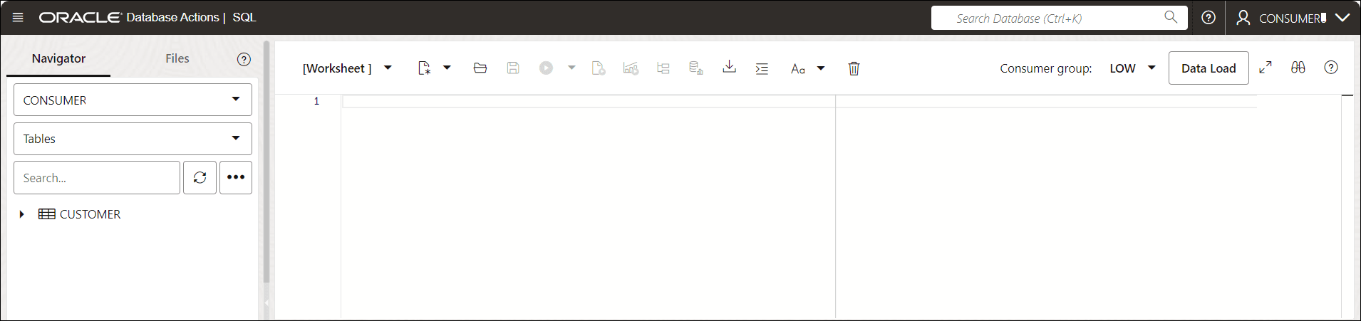

CUSTOMERé criada. - Clique no banner Database Actions | Data Share. No Database Actions | Launchpad, clique na guia Development e, em seguida, clique na guia SQL para exibir a Planilha SQL.
- Arraste e solte a tabela
CUSTOMERna área da planilha SQL. - Uma caixa de diálogo é exibida com os tipos de inserções disponíveis.
