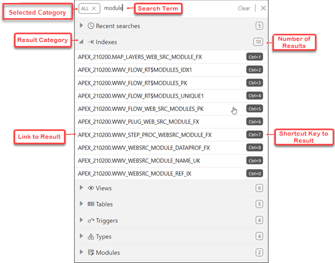

Você pode acessar a barra Omnisearch (campo Pesquisar) no cabeçalho de qualquer página do Database Actions.
Tópico principal: Sobre o Oracle Database Actions
Usando a Barra Omnisearch
Para inserir um termo de pesquisa, clique no campo de pesquisa localizado na parte superior direita do cabeçalho ou use a tecla de atalho Ctrl+K (Command+K para sistemas Mac OS).
Na barra Omnisearch, é possível filtrar a entrada de pesquisa selecionando uma categoria (como tabelas, visualizações, modelos, etc.) na lista exibida.
Se você selecionar uma categoria, precisará inserir o termo de pesquisa exato.
Se você não selecionar uma categoria, TODOS será selecionado por padrão. Depois que você informar o termo da pesquisa, será executada uma pesquisa em todas as categorias. Em alguns casos, o termo de pesquisa é pesquisado em vários atributos de uma categoria. A tabela a seguir lista os atributos pesquisados para cada categoria:

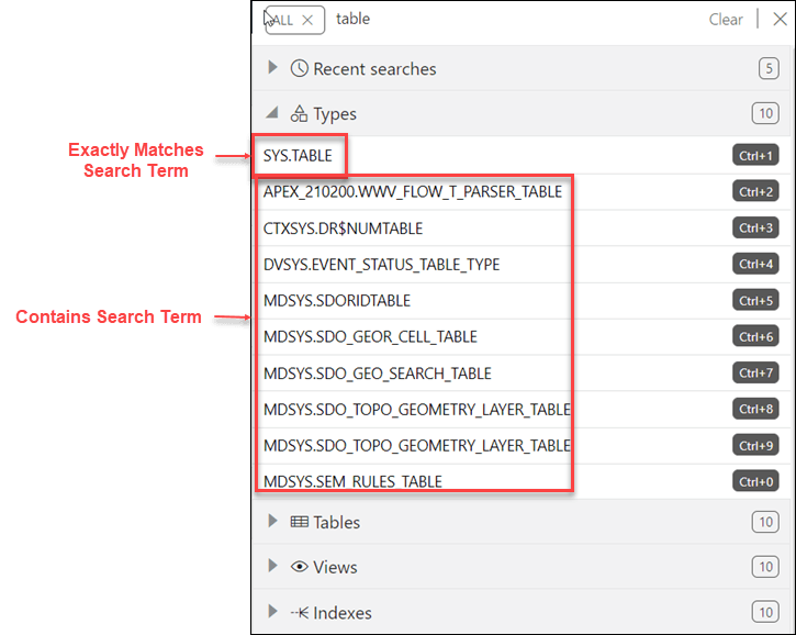

Exibir resultados para o termo de pesquisa
Nos resultados exibidos, as categorias são classificadas com base nos seguintes critérios:
- Número de correspondências exatas
- Número maior de itens correspondentes
Os resultados em uma categoria são exibidos como dois grupos. O primeiro grupo consiste em itens que correspondem exatamente ao termo de pesquisa. O segundo grupo consiste em itens que contêm o termo de pesquisa, mas não começam com ele. Em cada grupo, os itens são classificados em ordem alfabética.
