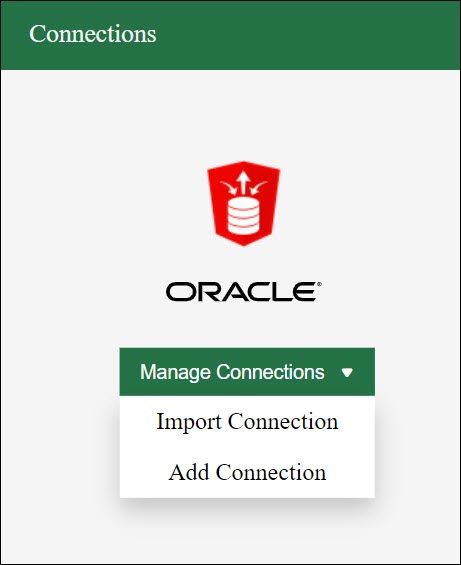

  3. Clique em Gerenciar Conexões e selecione Importar Conexão.

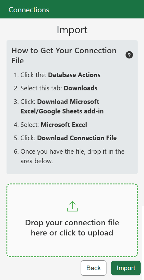

    O painel Importar exibe instruções sobre como obter um arquivo de conexão.
  4. Selecione o arquivo de conexão a ser importado. Você pode selecionar vários arquivos de conexão e importá-los para o add-in.
    Você pode clicar na área abaixo para navegar pelo sistema local ou arrastar e soltar o arquivo ou arquivos de conexão diretamente nessa área. O painel Importar exibe todas as conexões selecionadas.
  5. Selecione as conexões que deseja importar.
  6. Clique em Importar.
Suplementos de Planilha importa as conexões selecionadas e as exibe no painel Conexões.
