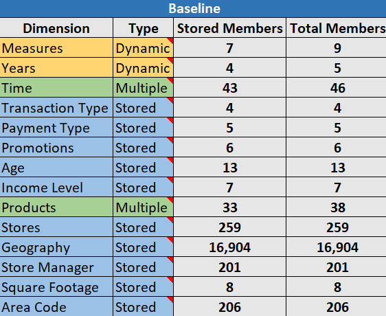

    • As cores da tabela Linha de base identificam o tipo de hierarquia de cada dimensão.
      • Verde – dimensão de várias hierarquias
      • Azul – dimensão armazenada da hierarquia
      • Dourado – dimensão dinâmica da hierarquia
      Imagem da tabela da Linha de Base na guia Essbase.Stats.Baseline do Excel para o designer de cubo otimizar o cubo no aso.
