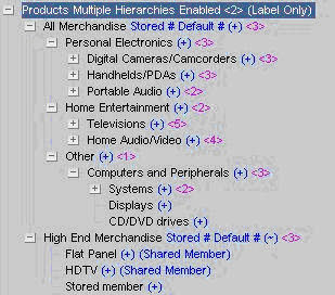

O exemplo a seguir usa a dimensão Produtos no banco de dados ASOsamp.Basic:
Esta imagem mostra a dimensão Produtos, conforme descrito no texto seguinte à imagem.
A dimensão Produtos tem duas hierarquias: Todas as Mercadorias e Mercadorias de High End, que é uma hierarquia alternativa. O High End Merchandise tem um membro de nível 0 armazenado: Membro Armazenado. A dimensão Produtos não tem dimensões de atributo associadas.
Membros Todas as Mercadorias e Mercadorias High End usam log(2) = 1 bit.
Observação:
Se a hierarquia alternativa High End Merchandise não tivesse membros de nível 0 armazenados, os membros superiores de cada hierarquia (e dimensões de atributo associadas) usariam cada um 0 bits.
O cálculo do número de bits exigido por cada nível 0 filhos:
All Merchandise = 1 bit
   Personal Electronics, Home Entertainment, Other = 1 + log(3) = 3 bits
      Digital Cameras/Camcorders, Handhelds/PDAs, Portable Audio = 3 + log(3) = 5
         Children of Digital Cameras/Camcorders = 5 + log(3) = 7
         Children of Handhelds/PDAs = 5 + log(3) = 7
         Children of Portable Audio = 5 + log(2) = 6
      Televisions, Home Audio/Video = 3 + log(2) = 4
         Children of Televisions = 4 + log(5) = 7
         Children of Home Audio/Video = 4 + log(4) = 6
      Computers and Peripherals = 3 + log(1) = 3 **
      Systems, Displays, CD/DVD drives = 3 + log(3) = 5
         Children of Systems = 5 + log(2) = 6
   High End Merchandise = 1 bit
      Flat Panel, HDTV, Stored Member = 1 + log(3) = 3 bits
Member Computers and Peripherals tem o mesmo número de bits (3) que seu outro pai.
Os bits máximos usados por qualquer criança de nível 0 na dimensão Produtos são 7 (Crianças de Câmeras Digitais e Filhos de Televisores). Portanto, Produtos usa 7 bits, que é menor que o limite de tamanho de dimensão de 64 bits.
