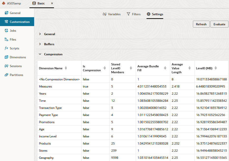

Você pode exibir estatísticas detalhadas de compactação e consulta na interface Web do Essbase, MaxL ou na API REST. Essas estimativas podem ajudá-lo a escolher a melhor dimensão a ser usada como a dimensão de compactação. Para cada dimensão, você pode exibir o número de membros de nível 0 armazenados, o que afeta o desempenho de recuperação; o preenchimento médio do pacote e o tamanho médio do valor, o que afeta a compactação; e o tamanho de nível 0.
Para exibir as estatísticas, selecione um dos seguintes métodos:
  • A interface Web do Essbase. Exemplo:
    Informações de compactação estimadas para o cubo ASO quando diferentes dimensões são usadas hipoteticamente como a dimensão de compactação. Essas estimativas podem ajudá-lo a escolher a melhor dimensão a ser usada como a dimensão de compactação. As estatísticas retornadas incluem Nome da Dimensão, É Compactação (verdadeiro/falso), Membros de Nível 0 Armazenados, Preenchimento Médio do Pacote, Tamanho Médio do Valor e Nível 0(MB).
