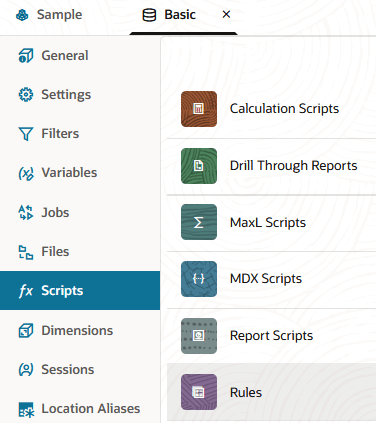

  3. Selecione a guia Scripts e clique em Regras.
    A guia Scripts está selecionada e o bloco Regras está destacado, na interface web do Essbase.
