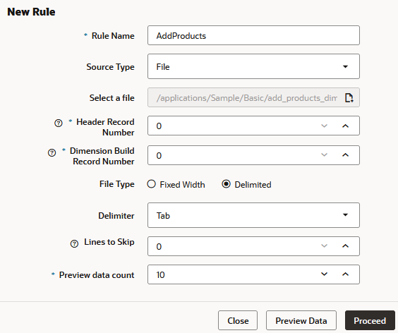

  5. Na caixa de diálogo Nova Regra,
    Caixa de diálogo Nova Regra concluída com as opções descritas nas etapas
    1. Informe um nome de regra.
    2. Para Tipo de Origem, selecione Arquivo, pois esse exemplo de workflow se baseia no pressuposto de usar um arquivo de dados simples. Selecione o arquivo a ser submetido a upload. Por exemplo, clique em Catálogo e navegue até add_product.txt.
      Observação:
      Opções adicionais além de Arquivo estão disponíveis para uso como o Tipo de Origem. Use-os quando seus dados de origem de build de dimensão forem uma origem externa em vez de um arquivo simples.
      Os tipos de origem que você pode selecionar para regras de criação de dimensão incluem Arquivo, ODBC (sem DSN), Oracle Call Interface (OCI), Origem de Dados e Origens de Dados SQL (DSN).
      Quando estiver usando uma origem externa de dados para criar dimensões, você deverá concluir determinados pré-requisitos, dependendo do tipo de conectividade que tiver com a origem dos dados.
      • Se a sua conectividade tiver sido predefinida usando uma conexão e uma Origem de Dados estabelecida no Essbase por um gerente de aplicativos ou administrador de serviços, escolha Origem de Dados como o Tipo de Origem para a regra de criação de dimensão. Para garantir que sua conectividade esteja pronta, consulte Acessar Dados Externos Usando uma Conexão e uma Origem de Dados para entender as etapas de pré-requisito.
      • Se a sua conectividade depender dos drivers ODBC configurados no servidor do Essbase, escolha ODBC (sem DSN) ou Origens de Dados SQL (DSN) como o Tipo de Origem para a regra de criação de dimensão. Para garantir que sua conectividade esteja pronta, consulte Acessar Dados Usando a Conectividade ODBC para entender as etapas de pré-requisito.
      • Se sua conectividade depender de uma string de conexão que inclua a sintaxe OCI, escolha Oracle Call Interface (OCI) como o Tipo de Origem da regra de build de dimensão. Para garantir que sua conectividade esteja pronta, consulte Acessar o Oracle Database Usando o Oracle Call Interface para entender as etapas de pré-requisito.
    3. Deixe os campos Número do Registro em branco.
    4. Como o arquivo de dados de amostra é delimitado por tabulação, altere o valor Delimitador para Tab.
    5. Clique em Continuar.

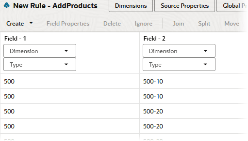

    6. A regra de criação de dimensão é aberta com campos indefinidos e dados de visualização (do arquivo de texto) preenchendo a grade abaixo dos campos.
      Nova regra de criação de dimensão com campos de dimensões e tipos indefinidos e visualizar dados do arquivo de texto.
      Cada linha nos dados de origem é um registro e corresponde às linhas que você vê nos dados de visualização da regra. Os dados são de cima para baixo, como você pode dizer pela ordem pai-filho que inicia cada registro (por exemplo, 500 é uma categoria de produto geral e 500-10 é mais específico sobre o tipo de produto).

  7. Clique em Dimensão no Campo 1 e selecione Produto para associar a dimensão ao Campo 1.
    Dimensão do produto selecionável na caixa Dimensão no Campo 1
    O produto preenche o seletor Dimensão para todos os campos da regra. Isso é aceitável, como neste exemplo de exercício, você está projetando a regra para criar em apenas uma dimensão no cubo do Essbase.
  8. Selecione os tipos de campo para cada campo.
    1. Para o Campo 1, selecione Pai como o tipo.
      A seleção do Campo 1 para o Tipo é Pai
    2. Para o Campo 2, selecione Filho como o tipo.
      Campo 1 definido como Produto principal, com valores de 500 na coluna de visualização. Campo 2 definido como Produto Filho, com 500-10 e 500-20 na coluna de visualização.
