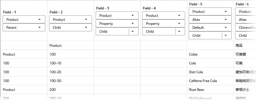

    Caixa de diálogo Editar Regra com a regra Dim_Product aberta. O Campo 1 tem o rótulo Produto, Pai. O Campo 2 é denominado Produto, Filho. Os campos 3 e 4 são rotulados como Produto, Propriedade, Filho. Não há dados de visualização disponíveis, portanto, há linhas vazias abaixo das definições de campo.
    Os campos são definidos com metadados que identificam o formato esperado do arquivo de dados de origem. Essas definições já estão presentes, porque essa regra foi criada automaticamente pela pasta de trabalho do aplicativo quando você importou o cubo.
    Todos os campos estão associados à dimensão Produto. Essa regra usa o método de criação pai-filho. O campo 1 foi projetado para esperar um membro pai. O campo 2 espera um filho do campo 1. Os campos 3 e 4 são reservados para identificar propriedades de membro do membro filho no Campo 2. Os campos 5-9 são para aliases associados ao filho.
    Nenhum dado de visualização fica visível até que você associe essa regra a um arquivo de dados. É por isso que há linhas vazias (registros) abaixo das definições de campo.

    A regra Dim_Product é preenchida com dados de visualização mapeados para os campos.
    Caixa de diálogo Editar Regra com a regra Dim_Product aberta e visualizar dados preenchendo as linhas abaixo das definições de campo.
    As células em branco na visualização correspondem a valores nulos ("") nos dados de origem.
