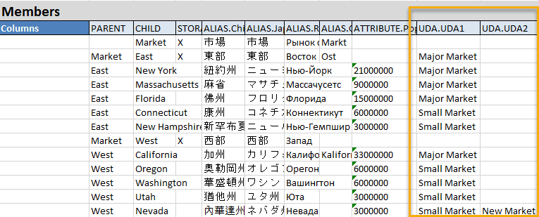

Se você estiver usando uma pasta de trabalho do aplicativo ou o Designer de Cubo para adicionar ou editar um UDA, atualize uma ou mais propriedades de UDA na planilha de dimensão relevante.
Na planilha de dimensão de Mercado Básico de Amostra em uma pasta de trabalho do aplicativo, as propriedades editáveis UDA.UDA1 e UDA.UDA2 seguem a coluna de associação do atributo.
