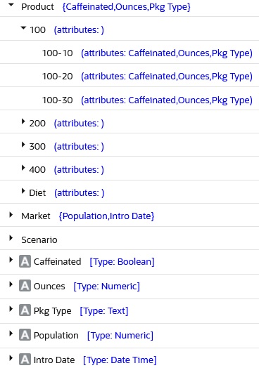

A imagem abaixo mostra o esboço Básico de Amostra com a dimensão Produto e três dimensões de atributo: Cafeinado, Onças e Tipo de Pacote. À direita da dimensão Produto, os termos Caffeinated, Ounces e Pkg Type mostram que essas dimensões de atributo estão associadas à dimensão Produto.
Esta imagem mostra o outline Sample Basic enfatizando a dimensão base (Produtos) e suas dimensões de atributo associadas (Caffeinated, Ounces, and Pkg Type), conforme descrito no texto que precede e segue a imagem.

A dimensão padrão Produto está associada a quatro dimensões de atributo: Cafeinado, Onças, Tipo de Pacote e Data de Introdução. A dimensão padrão Mercado está associada à dimensão de atributo População.
O membro da dimensão Mercado Connecticut está associado ao membro 6000000 da dimensão de atributo População. Isso faz do 6000000 um atributo de Connecticut.
O detalhe do membro Connecticut na dimensão Mercado exibe as associações de atributo que ele tem.
O membro do produto 100-10 tem três atributos: tem cafeína, é vendido em recipientes de 12 onças e é vendido em latas.
O detalhe do membro 100-10 na dimensão Produto exibe as associações de atributo que ele tem.
