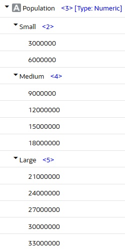

No banco de dados Básico de Amostra, a dimensão de atributo População contém membros de intervalo.
Figura 6-1 Dimensão e Membros do Atributo de População
Neste esboço, os membros da dimensão de atributo População representam faixas de valores de população na dimensão Mercado associada. O membro 3000000 representa populações de zero a 3.000.000; o membro 6000000 representa populações de 3.000.001 a 6.000.000; e assim por diante. Uma configuração para o outline estabelece que cada membro numérico representa a parte superior de seu intervalo.
