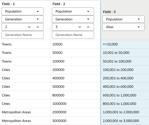

Para usar o método de geração para criar o outline com atributos de intervalo, você deve sequenciar os registros de dados de origem em sequência crescente, com base no valor do atributo numérico. Defina os campos na regra conforme mostrado abaixo, onde as menores cidades são os primeiros registros e as grandes áreas metropolitanas estão no final.
O exemplo a seguir é baseado no Sample Basic, exportado para uma pasta de trabalho do aplicativo usando o método de criação Generation e reimportado.
Figura 14-8 Regra para Criar uma Dimensão de Atributo Numérico com Intervalos

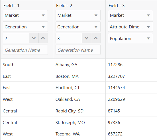

Os dados de origem incluem campos para os membros da dimensão base e campos para os valores de dados que o Essbase usa para associar o atributo População apropriado.
Defina a regra conforme mostrado abaixo.
Figura 14-9 Regra para Associação de Atributos de Intervalo Numérico
Regra para associar membros de dimensão base a atributos de intervalo numérico. Novas cidades de geração 3 são adicionadas e associadas a mercados com base no tamanho da população.
O campo de associação da dimensão do atributo (por exemplo, Campo 3: Mercado, Dimensão do Atributo, População) coloca os membros do atributo do campo anterior dentro de um intervalo.
Observação:
A regra inclui uma cidade, Boston, cuja população de 3.227.707 está fora dos intervalos da dimensão de atributo, que se estende apenas a 3.000.000. Para permitir valores nos dados de origem que estão fora dos intervalos, informe um tamanho de intervalo, como 1000000. O Essbase usa o tamanho do intervalo para adicionar membros à dimensão de atributo acima do membro mais alto existente ou abaixo do membro mais baixo existente, conforme necessário.

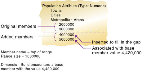

Adicionando Membros à Dimensão Base: Você pode usar a mesma regra de carga para adicionar novos membros à dimensão base e para associar os novos membros aos atributos de faixa numérica simultaneamente. Forneça um valor para o tamanho do intervalo.
Se o Essbase encontrar um valor de dimensão base maior que o membro de atributo mais alto em mais do que o tamanho do intervalo ou menor que o membro de atributo mais baixo em mais do que o tamanho do intervalo, ele criará membros na dimensão de atributo para acomodar os valores fora do intervalo.
Por exemplo, suponha que os atributos de intervalo numérico sejam definidos nas propriedades do outline como "Tops of range" (inclusive de limite superior). Isso significa que um valor de atributo de intervalo representa o número superior de seu intervalo. Na ilustração de amostra, a dimensão de atributo População é 3000000. Se os dados de origem incluírem um registro com a população 4.420.000 e o tamanho do intervalo for 1000000, o Essbase adicionará dois membros à dimensão de atributo, 4000000 e 5000000, e associará o membro base ao valor 4.420.000 ao atributo 500000.
Figura 14-10 Adicionando Membros da Faixa de Atributos Dinamicamente
Esta imagem mostra novos membros na dimensão de atributo, conforme descrito no texto que precede a imagem.
