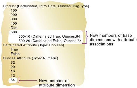

Depois que você executa o job de criação de dimensão, ele cria membros e associa atributos conforme mostrado no outline abaixo. O Membro 64 é um novo membro da dimensão de atributo Onças. Os membros 500, 500-10 e 500-20 são novos membros da dimensão base, Produto, e estão associados ao membro 64.

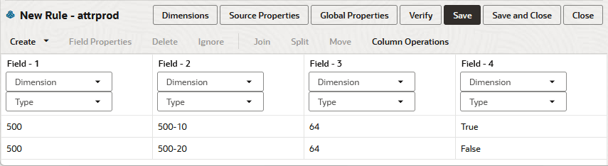

    6. A regra de criação de dimensão é aberta com campos indefinidos e dados de visualização (do arquivo de texto) preenchendo a grade abaixo dos campos.
      Regra de criação de dimensão chamada attrprod com campos indefinidos e visualizar dados preenchendo a grade abaixo dos campos.

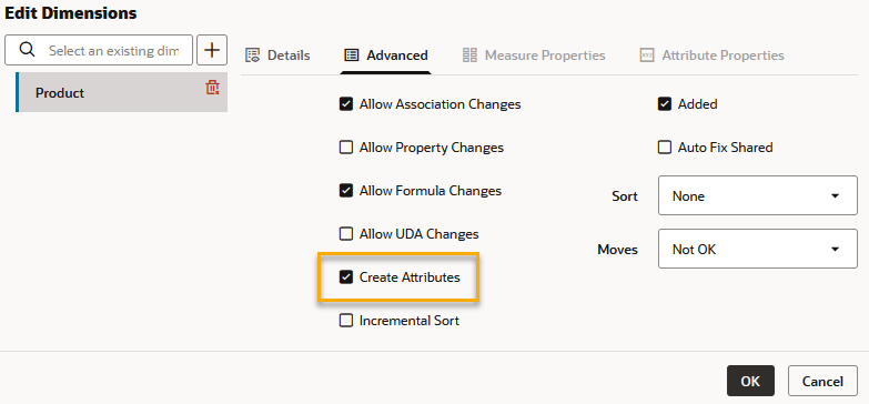

  10. Clique em Avançado e selecione Criar Atributos.
    Imagem do painel Avançado na caixa de diálogo Editar Dimensões, com Criar Atributos selecionado.
  11. Clique em OK.

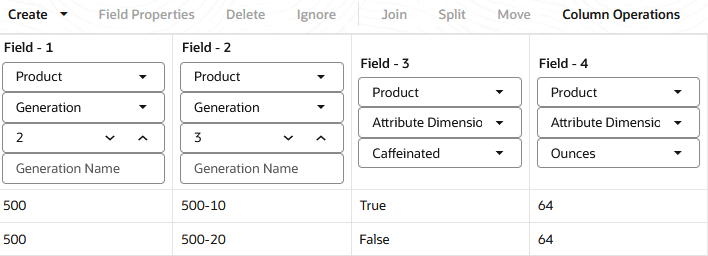

  12. Na regra attrprod:
    1. No Campo 1, selecione Produto para a Dimensão e Geração para o Tipo. Incremente o campo Geração para 2.
    2. No Campo 2, selecione Produto para a Dimensão e Geração para o Tipo. Incremente o campo Geração para 3.
    3. No Campo 3, selecione Produto para a dimensão e Dimensão do Atributo para o Tipo. Abaixo dele, selecione Onças.
      O Campo 3 contém membros da dimensão de atributo Onças associada à dimensão Produto. Como esse campo segue imediatamente o campo de dados definido como o membro de geração 3 da dimensão base Produto, o Essbase associa o membro de atributo 64 aos membros 500-10 e 500-20.
    4. No Campo 4, selecione Produto para a dimensão e Dimensão do Atributo para o Tipo. Abaixo dele, selecione Caffeinated.
      O campo 4 mostra como associar um atributo de uma dimensão de atributo de nível único adicional. Como a dimensão base já está especificada, você só precisa definir um campo adicional para cada atributo que deseja associar ao membro da dimensão base.
      Imagem do arquivo de regras de atributo concluído, com Produto, Geração, 2 no campo 1, Produto, Geração, 3 no campo 2, Produto, Dimensão de Atributo, Onças no campo 3 e Produto, Dimensão de Atributo, Cafeinado no campo 4.
    Imagem do contorno atrprod no editor de contorno, mostrando a dimensão Produto expandida, com duas novas crianças de 500, 500-10 e 500-20. 500-10 mostra Caffeinated: True, e Onças: 64. 500-20 mostra Caffeinated False, e Onças: 64.
