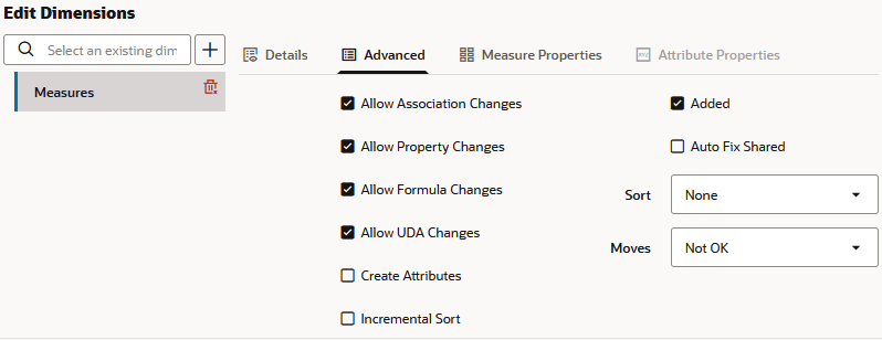

Propriedades da Dimensão Avançada
As propriedades de criação de dimensão a seguir controlam como os membros podem ser adicionados, classificados e movidos, bem como se a criação de dimensão tem permissão para atualizar propriedades de membro, atributos definidos pelo usuário, fórmulas de outline e membros de atributo ou suas associações.
Propriedades da dimensão, guia Avançado
Property Descrição
Permitir Alterações na Associação Altera as associações de atributo de membro para as associações especificadas nos dados de origem (Por exemplo, se os dados de origem associarem o membro 100-10 ao atributo 8 Onça e o outline associar o membro 100-10 ao atributo 12 Onça, o Essbase associará o membro 100-10 ao atributo 8 Onça.)
Permitir Alterações de Propriedade Altera as propriedades do membro para as propriedades especificadas nos dados de origem; disponibiliza a opção Permitir Alterações de UDA.
Permitir Alterações de Fórmula Altera fórmulas de membro para as fórmulas especificadas nos dados de origem.
Permitir Alterações no UDA Altera os valores de UDA para os valores especificados nos dados de origem (Se a opção não estiver selecionada, os UDAs de dados de origem serão adicionados aos UDAs existentes).
Criar Atributos Se desmarcada, o Essbase não poderá criar membros de atributo.
Classificação Incremental Se os membros devem ser classificados após o Essbase ter processado e adicionado todos os membros dos dados de origem.
Adicionado Selecione se esta for uma nova dimensão que ainda não existe no outline. Se for desmarcada, a criação da dimensão falhará para uma nova dimensão. Se marcada, a nova dimensão será criada durante a criação da dimensão.
Classificar Se e como classificar filhos em hierarquias: Nenhum (não classificar), crescente ou decrescente.
Movimentações Permitir ou não a mudança de membros e filhos para novos pais. Reconhece membros principais e os compara com os dados de origem. Não disponível para outlines de membros duplicados. Deixe como Não OK se estiver usando a opção de atualização Redefinir Dimensão.
