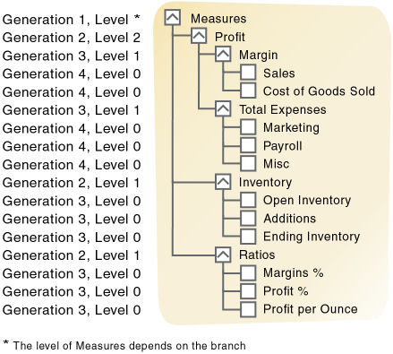

A organização de um outline do Essbase é descrita usando a terminologia hierárquica e familiar, pois é uma maneira fácil de conceituar funções e relacionamentos de membros dentro de uma dimensão. Os termos hierárquicos incluem gerações e níveis, que são análogos às raízes e folhas. Os termos familiares incluem pais, filhos, irmãos, descendentes e ancestrais.
Os subtópicos nesta seção fazem referência ao outline mostrado abaixo ao descrever a posição dos membros no outline.
Figura 2-1 Geração de Membros e Números de Nível
Esta imagem ilustra as funções e os relacionamentos dos membros no outline, conforme descrito no texto que segue a imagem. O número de geração e nível de cada membro é rotulado. O nível de Medidas depende da ramificação.
Pais, filhos e irmãos
A estrutura de tópicos ilustra os seguintes relacionamentos pai, filho e irmão:
  • Um pai é um membro que tem uma ramificação abaixo dele. Por exemplo, Margem é um membro pai para Vendas e Custo de Mercadorias Vendidas.
  • Um filho é um membro que tem um pai acima dele. Por exemplo, Vendas e Custo de Mercadorias Vendidas são filhos da Margem pai.
  • Os irmãos são membros filhos do mesmo pai imediato, na mesma geração. Por exemplo, Vendas e Custo de Mercadorias Vendidas são irmãos (ambos têm a Margem pai), mas Marketing (no mesmo nível de agência) não é um irmão, porque seu pai é Total de Despesas.
Descendentes e Antecessores
O esboço ilustra os seguintes relacionamentos descendentes e ancestrais:
  • Descendentes são membros em ramificações abaixo de um pai. Por exemplo, Lucro, Inventário e Índices são descendentes de Medidas. Os filhos de Lucro, Inventário e Índices também são descendentes de Medidas.
  • Os ancestrais são membros em ramificações acima de um membro. Por exemplo, Margem, Lucro e Medidas são antecessores de Vendas.
Raízes e folhas
A estrutura de tópicos ilustra os seguintes relacionamentos de membros raiz e folha:
  • A raiz é o membro superior em uma ramificação. Medidas é a raiz para Lucro, Inventário e Índices.
  • Os membros da folha não têm filhos e também são chamados de membros de nível 0. Por exemplo, Inventário de Abertura, Adições e Inventário Final são membros de nível 0.
Gerações e Níveis
No Essbase, gerações e níveis são indicadores sobre o lugar de um membro na estrutura de tópicos. Uma geração indica a distância de um membro da raiz da dimensão. Um nível mede o número de ramificações entre um membro e o membro mais baixo abaixo dele (uma "folha" hierárquica).

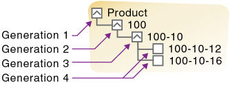

Gerações
Geração refere-se a um nível de consolidação dentro de uma dimensão. Uma ramificação-raiz da árvore é a geração 1. Os números de geração aumentam conforme você conta da raiz para o membro folha. No resumo, Medidas é a geração 1, Lucro é a geração 2 e Margem é a geração 3. Todos os irmãos de cada nível pertencem à mesma geração; por exemplo, Inventário e Índices são a geração 2.
Na ilustração a seguir, parte da dimensão Produto é mostrada, com suas gerações numeradas. O produto é a geração 1, 100 é a geração 2, 100-10 é a geração 3 e 100-10-12 e 100-10-16 são a geração 4.
Figura 2-2 Gerações
Esta imagem ilustra os números de geração de membros na dimensão Produto, conforme descrito no texto que precede a imagem.
Níveis
Nível também se refere a um ramo dentro de uma dimensão; níveis invertem a ordem numérica usada para gerações. Os níveis são contados do membro da folha em direção à raiz. O número do nível da raiz varia dependendo da profundidade do ramo. Na ilustração de estrutura de tópicos no início desta seção, Vendas e Custo das Mercadorias Vendidas são de nível 0. Todos os outros membros da folha também são de nível 0. A margem é o nível 1 e o lucro é o nível 2. Observe que o número do nível de Medidas varia dependendo da ramificação. Para a ramificação de Índices, Medidas é o nível 2. Para a agência Total de Despesas, Medidas é o nível 3.
Na ilustração a seguir, parte da dimensão Produto é mostrada, com seus níveis numerados. 100 é nível 2, 100-10 é nível 1, e 100-10-12 e 100-10-16 são nível 0.
Figura 2-3 Níveis
Esta imagem ilustra os números de nível dos membros na dimensão Produto, conforme descrito no texto que precede a imagem.

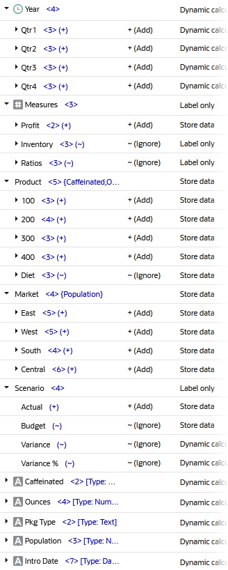

Por exemplo, a estrutura do banco de dados Sample.Basic na Figura 2-4 inclui as dimensões Ano, Produto, Mercado, Medidas e Cenário. Produto representa as unidades do produto, Mercado representa as regiões geográficas em que os produtos são vendidos e Medidas representa os dados das contas. Como nem todos os produtos são vendidos em todos os mercados, o Mercado e o Produto são escolhidos como dimensões esparsas.
Bancos de dados multidimensionais também contêm dimensões densas. Uma dimensão densa tem uma alta probabilidade de que uma ou mais células sejam ocupadas em cada combinação de dimensões. Por exemplo, no banco de dados Sample.Basic, existem dados de contas para quase todos os produtos em todos os mercados, portanto, Medidas são escolhidas como uma dimensão densa. Ano e Cenário também são escolhidos como dimensões densas. Ano representa o tempo em meses, e Cenário representa se os valores de contas são valores de orçamento ou reais.
Caffeinated, Intro Date, Ounces, Pkg Type e Population são dimensões de atributo. Consulte Trabalhar com Atributos do Essbase.
Quando um banco de dados do Essbase é armazenado em disco, o produto cartesiano de combinações de membros densos forma unidades de armazenamento chamadas blocos e um bloco é gravado em disco para cada combinação de membros esparsos no banco de dados.
Figura 2-4 Esquema de Tópicos do Banco de Dados Sample.Basic
Esta imagem mostra uma estrutura do banco de dados Sample.Basic, conforme descrito no texto que precede a imagem.

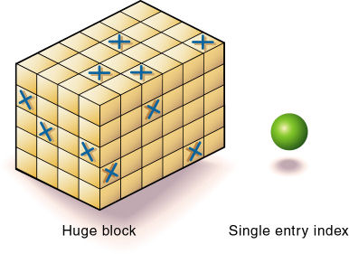

Cenário 1: Todas as Dimensões Padrão Esparsas
Se você tornar todas as dimensões esparsas, o Essbase criará blocos de dados que consistem em células de dados únicas que contêm valores de dados únicos. Uma entrada de índice é criada para cada bloco de dados e, portanto, neste cenário, para cada valor de dados existente.
Esta configuração produz um índice que requer uma memória grande. Quanto mais entradas de índice, mais tempo o Essbase procurará um bloco específico.
Figura 2-6 Banco de Dados com Todas as Dimensões Padrão Esparsas
Esta imagem ilustra como as dimensões padrão esparsas têm índices complexos, conforme descrito no texto que precede a imagem.

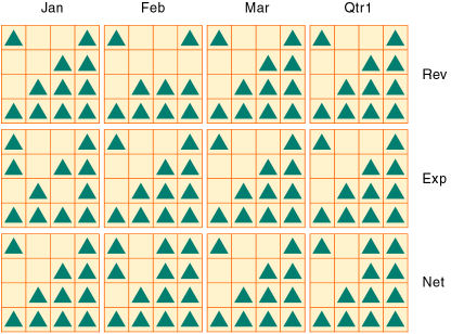

Cenário 4: Um problema multidimensional típico
Considere um banco de dados com quatro dimensões padrão: Tempo, Contas, Região e Produto. No exemplo a seguir, Tempo e Contas são dimensões densas e Região e Produto são dimensões esparsas.
Os blocos de dados bidimensionais mostrados na imagem abaixo representam valores de dados das dimensões densas: Tempo e Contas. Os membros na dimensão Tempo são J, F, M e Q1. Os membros na dimensão Contas são Rev, Exp e Líquido.
Figura 2-9 Bloco de Dados Bidimensional para Tempo e Contas
Esta imagem ilustra um bloco de dados para as dimensões Tempo e Contas, conforme descrito no texto que precede a imagem.
O Essbase cria blocos de dados para combinações de membros nas dimensões padrão esparsas (desde que exista pelo menos um valor de dados para a combinação de membros). As dimensões esparsas são Região e Produto. Os membros da dimensão Região são Leste, Oeste, Sul e Total dos EUA. Os membros na dimensão Produto são Produto A, Produto B, Produto C e Produto Total.
A imagem abaixo mostra 11 blocos de dados. Não existem valores de dados para o Produto A no Oeste e no Sul, para o Produto B no Leste e Oeste ou para o Produto C no Leste. Portanto, o Essbase não criou blocos de dados para essas combinações de membros. Os blocos de dados que o Essbase criou têm poucas células vazias. Este exemplo concentra efetivamente toda a esparsa no índice e concentra todos os dados em blocos totalmente utilizados. Essa configuração fornece armazenamento e recuperação de dados eficientes.
Figura 2-10 Blocos de Dados Criados para Membros Esparsos em Região e Produto
Esta imagem ilustra os blocos de dados criados para membros esparsos das dimensões Região e Produto, conforme descrito no texto que precede a imagem.
