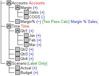

Considere o banco de dados simplificado mostrado na Figura 2-13. Este banco de dados tem três dimensões: Contas, Tempo e Cenário:
  • A dimensão Contas tem quatro membros: Vendas, COGS, Margem e Margem%.
  • A dimensão Tempo tem quatro membros trimestrais e Trim1 tem três membros mensais
  • A dimensão Cenário tem dois membros filhos: Orçamento para valores de orçamento e Real para valores reais.
Figura 2-13 Esquema de Tópicos de um Banco de Dados Multidimensional
Esta imagem mostra um contorno com três dimensões, conforme descrito no texto que precede a imagem.
