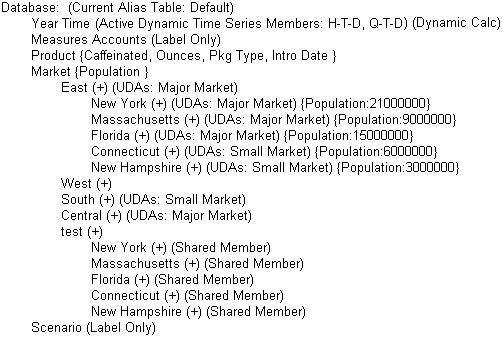

Exemplo de Membros Compartilhados de uma Única Dimensão
Se você criar uma dimensão de teste com todos os membros compartilhados com base nos membros do protótipo da dimensão Leste do outline Sample.Basic, o outline será semelhante ao mostrado na Figura 5-1:
Figura 5-1 Membros Compartilhados de uma Única Dimensão
Esta imagem mostra um outline no qual o membro de teste consiste em membros compartilhados do membro Leste. Os membros do teste e do Leste contêm os mesmos irmãos: Nova York, Massachusetts, Flórida, Connecticut e New Hampshire.
Ampliar um membro compartilhado retorna o pai compartilhado, não o membro do protótipo. Por exemplo, se você reduzir o zoom na Flórida, o Essbase retornará o pai compartilhado, test.
Se você recuperar apenas os filhos do Leste, todos os resultados serão dos membros do protótipo porque o Essbase recupera os membros do protótipo por padrão.
No entanto, se você recuperar dados com os filhos do teste acima dele na planilha, o Essbase recuperará os membros compartilhados:
New York
Massachusetts
Florida
Connecticut
New Hampshire
test
Se você mover test acima dos dois últimos filhos, o Essbase recuperará os três primeiros filhos como membros compartilhados, mas os dois últimos como membros do protótipo. Da mesma forma, se você inserir um membro no meio da lista acima que não fosse um irmão dos membros compartilhados (por exemplo, Califórnia inserida entre Flórida e Connecticut), o Essbase recuperará membros compartilhados apenas entre o não irmão e o pai (neste caso, entre Califórnia e teste).

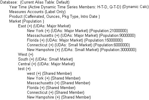

Exemplo de Recuperação com Membros Compartilhados de Geração Cruzada
Você pode modificar o outline Sample.Basic para criar um membro compartilhado cuja contraparte do membro do protótipo seja um irmão para seu próprio pai, conforme mostrado na Figura 5-2:
Figura 5-2 Recuperação com Membros Compartilhados de Geração Cruzada
Esta imagem mostra um esboço no qual o membro de teste consiste em irmãos que são membros compartilhados do membro do Leste (Nova York, Massachusetts, Flórida, Connecticut e New Hampshire) e um membro compartilhado, oeste, cujo protótipo de membro homólogo (West) é um irmão de seu próprio pai (test).
Se você criar uma planilha com membros compartilhados nesta ordem, o Essbase recuperará todos os membros compartilhados, exceto que recuperará o membro do protótipo Oeste, e não o membro compartilhado Oeste:
West
New York
Massachusetts
Connecticut
New Hampshire
test
O Essbase recupera os membros nesta ordem porque test é um pai de west e um irmão de sua contraparte do membro do protótipo, West.
