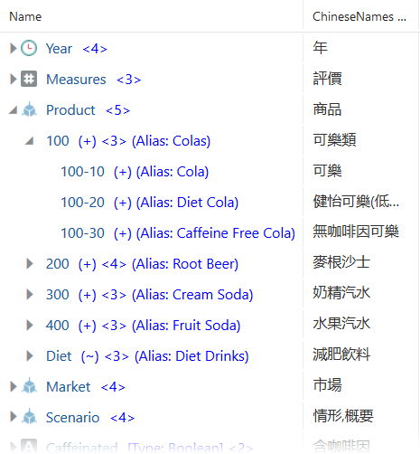

A view de estrutura a seguir mostra alguns nomes de membros do Produto com seus aliases padrão correspondentes:
Dimensão do produto com os membros do produto nomeados 100 (Alias: Colas), 200 (Alias: Cerveja Raiz), 300 (Alias: Soda Creme), 400 (Alias: Soda Fruta) e Diet (Alias: Bebidas Diet). Membro nomeado 100 é expandido para mostrar crianças: 100-10 (Alias: Cola), 100-20 (Alias: Diet Cola), 100-30 (Alias: Caffeine Free Cola)
Na grade do Smart View a seguir, os aliases são exibidos ao lado dos nomes dos membros.
Grade do Smart View com Produtos em linhas, Medidas na coluna e Cenário, Leste, Ano na página. As categorias de produtos na coluna A são listadas por nomes de membros: 100, 200, 300, 400 e Diet. Na coluna B, os aliases das categorias de produtos estão listados: Colas, Root Beer, Cream Solda, Fruit Soda e Diet Drinks.
Nas exibições Smart View e outline acima, os aliases são da tabela de alias padrão definida na estrutura do Sample Basic. No entanto, um membro pode ter vários aliases, se você adicionar e preencher mais tabelas de alias além da tabela de alias incorporada chamada Padrão.

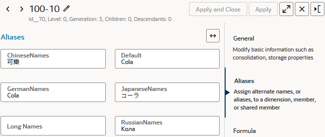

O inspetor de membro na interface web do Essbase mostra todos os aliases definidos para o membro chamado 100-10, incluindo o alias padrão de Cola, aliases em diferentes idiomas e aliases com nomes alternativos para a marca Cola.
Quando várias tabelas de alias são implementadas no cubo, os usuários do Smart View podem clicar em Alterar Alias na faixa de opções do Essbase para selecionar um conjunto diferente de alias. Um uso comum de várias tabelas de alias é para conversão de idioma. Usuários de diferentes países podem definir a tabela de alias apropriada para ler nomes de membros em seu idioma.
Caixa de diálogo Smart View para selecionar uma tabela de alias diferente da padrão
Grade do Smart View com Produtos em linhas, Umsätze na coluna e Szenario, Ost e Jahr na página. As categorias de produtos na coluna A são listadas por nomes de membros: 100, 200, 300, 400 e Diet. Na coluna B, os aliases de idioma alemão no nível da categoria do produto são listados.

  2. Clique com o botão direito do mouse no nome de um membro e clique em Inspecionar.
  3. Clique na guia Aliases.
  4. Informe o nome do alias para o membro atual em uma das tabelas de alias. Se você não tiver definido nenhum, poderá inserir o alias na tabela de alias denominada Padrão.
    Guia Aliases do inspetor membro no editor de outline. Um campo de texto com o rótulo Padrão tem "Cerveja Raiz" inserido como um nome de alias.
  5. Clique em Aplicar e Fechar.

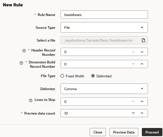

  3. Crie uma nova regra de build de dimensão (Regular), associada ao arquivo de dados (loadaliases.txt em nosso exemplo).
    Caixa de diálogo Nova Regra. Nome da Regra: loadaliases, Tipo de Origem: Arquivo, Arquivo: /applications/Sample/Basic/loadaliases.txt, Número do Registro do Cabeçalho: 0, Número do Registro de Criação de Dimensão: 0, Tipo de Arquivo: Delimitado, Delimitador: Vírgula, Linhas a Ignorar: 0, Contagem de dados de visualização: 10
