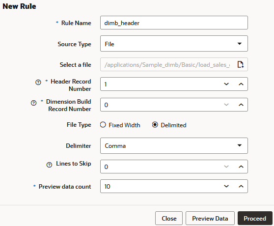

  4. Clique em Criar e escolha Criação de Dimensão (Regular).
  5. Escolha qualquer nome para a regra.
  6. Para Tipo de Origem, selecione Arquivo e, para Arquivo, navegue até o arquivo de dados de origem.
  7. Incremente o Número de Registro do Cabeçalho para 1.
    Caixa de diálogo Nova Regra com as especificações nomeadas nas etapas
  8. Visualize os dados e clique em Continuar.

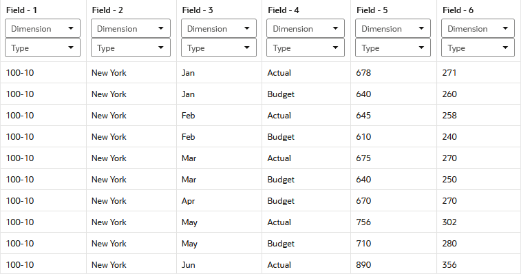

    O registro do cabeçalho é omitido na visualização.
    Visualização da regra de criação de dimensão com cabeçalho ignorado e nenhuma dimensão ou tipos definidos ainda

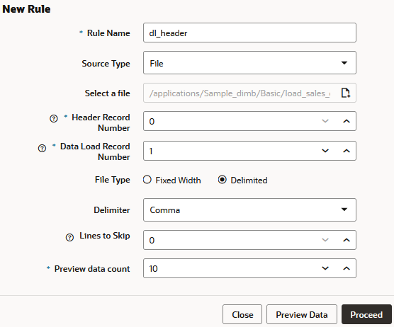

  2. Clique em Criar e escolha Carga de Dados.
  3. Escolha qualquer nome para a regra.
  4. Para Tipo de Origem, selecione Arquivo e, para Arquivo, navegue até o arquivo de dados de origem.
  5. Incremente o Número do Registro de Carregamento de Dados para 1.
  6. Visualize os dados e clique em Continuar.

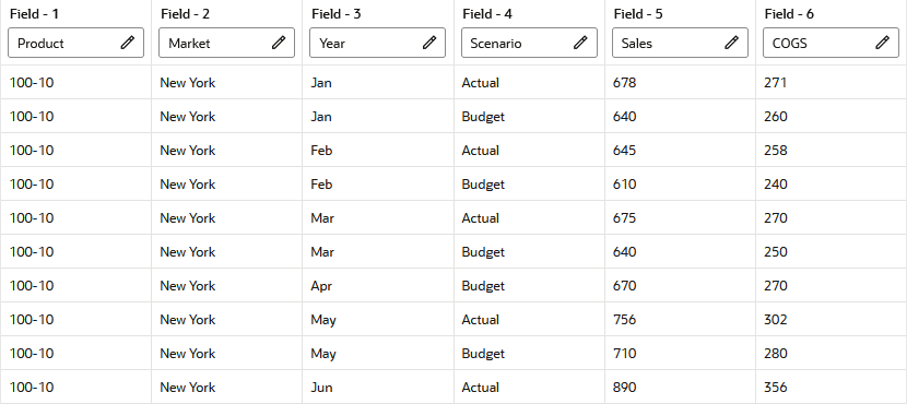

    As informações do cabeçalho são incorporadas nas propriedades do campo, na visualização.
    Visualização da regra de carregamento de dados, com o registro de cabeçalho do arquivo de origem (0) fornecendo nomes de campo e o carregamento de dados começando no registro 1.
