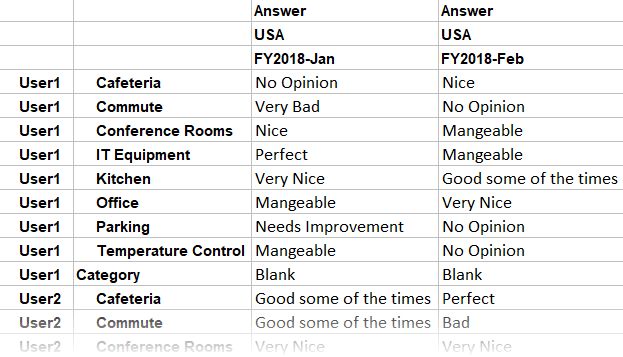

Por exemplo, a grade do Smart View a seguir é do cubo Classificação da Instalação, que você pode fazer download do catálogo Arquivos em Todos os Arquivos > Galeria > Aplicativos > Classificação da Instalação. O membro Resposta é uma medida textual na dimensão Medidas.
Grade do Smart View mostrando a medida textual Respostas para que os usuários classifiquem mercadorias de uma unidade de negócio; por exemplo, Opinião do Usuário1/Cafeteria/No. User1/Commute/Very Inválido. User1/Salas de Conferência/Nice.
