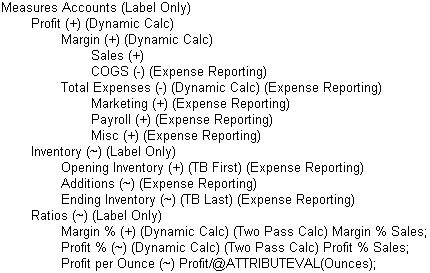

Na estrutura de tópicos a seguir, a dimensão Medidas de TBC contém vários membros marcados como Cálculo Dinâmico — Lucro, Margem, Despesas Totais, % de Margem e % de Lucro
Figura 1-9 Dimensão de Medidas TBC, Tags de Cálculo Dinâmico
Esta imagem mostra os membros na dimensão Medidas TBC marcados como Cálculo Dinâmico, conforme descrito no texto que precede a imagem.
Quando um cálculo geral do banco de dados é executado, os membros do Cálculo Dinâmico e suas fórmulas correspondentes não são calculados. Esses membros são calculados quando um usuário os consulta, por exemplo, no Smart View. O Essbase não armazena os valores consultados; ele recalcula os valores para cada consulta subsequente.
