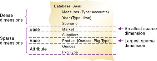

Otimize o Desempenho do Cálculo
Para otimizar o desempenho do cálculo, ordene as dimensões esparsas no outline pelo número de membros, começando com a dimensão que contém menos.
O esboço ilustrado abaixo é projetado para o desempenho ideal do cálculo:
  • A menor dimensão padrão que é esparsa, Mercado, é a primeira das dimensões esparsas no contorno.
  • A maior dimensão padrão que é esparsa, Produto, está imediatamente acima da primeira dimensão de atributo. Se o outline não contiver dimensões de atributo, a dimensão Produto estará no final do outline.
Figura 1-6 Criando um Esquema de Tópicos para Tempos de Cálculo Otimizados
Esta imagem ilustra um outline que foi projetado para um desempenho de cálculo ideal, conforme descrito no texto que precede a imagem.
