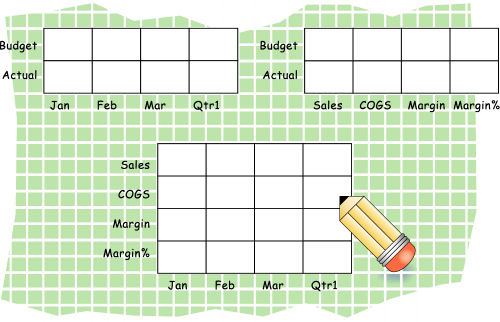

Para ajudar a visualizar cada dimensão, desenhe uma matriz e inclua alguns dos membros de primeira geração. A imagem a seguir mostra um conjunto simplificado de matrizes para três dimensões.
Figura 1-2 Analisando Relacionamentos Dimensionais
Esta imagem mostra um conjunto simplificado de matrizes para três dimensões, ilustrando como analisar relações dimensionais.
Para cada combinação de dimensões, faça três perguntas:
  • Acrescenta valor analítico?
  • Ele adiciona utilidade para relatórios?
  • Isso evita o excesso de combinações não utilizadas?
Para cada combinação, as respostas às perguntas ajudam a determinar se a combinação é válida para o banco de dados. O ideal é que a resposta a cada pergunta seja sim. Caso contrário, considere reorganizar os dados em dimensões mais significativas. À medida que você trabalha nesse processo, discuta as necessidades de informação com os usuários.
