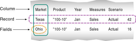

Durante um carregamento de dados, o Essbase lê a origem dos dados começando na parte superior e indo da esquerda para a direita. Uma origem de dados contém registros, campos e delimitadores de campo.
  • Um registro é uma linha estruturada de campos relacionados.
  • Um campo é um valor individual.
  • Um delimitador indica que um campo está completo e que o próximo caractere no registro inicia outro campo. Na ilustração, o delimitador padrão aparece como um espaço.
Figura 11-1 Registros e Campos
Esta imagem ilustra o conceito de registros e campos em uma origem de dados, conforme descrito no texto que precede a imagem.

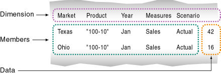

As origens de dados podem conter campos de dimensão, campos de membros, campos de combinação de membros e campos de dados.
Figura 11-2 Tipos de Campos
Esta imagem ilustra os tipos de campos, conforme descrito no texto que precede a imagem.
  • Os campos de dimensão identificam as dimensões do cubo, como Mercado. Use os campos de dimensão para informar ao Essbase a ordem das dimensões na origem. Na ilustração acima, os campos de dimensão são Mercado, Produto, Ano, Medidas e Cenário. Os campos na coluna Mercado, como Texas, são membros da dimensão Mercado, e os campos na coluna Produto, como 100-10, são membros da dimensão Produto. Se os campos de dimensão não estiverem presentes na origem, você poderá identificá-los usando a regra de carregamento.
  • Os campos de membro identificam os membros ou as combinações de membros das dimensões especificadas. Use os campos de membros para informar ao Essbase para quais membros mapear novos valores de dados ou quais membros adicionar ao outline. Na ilustração acima, Texas, 100-10, Jan, Sales e Actual são campos de membro.
  • Os campos de dados contêm os valores de dados numéricos que são carregados nas interseções dos membros do cubo. Cada valor de dados deve ser mapeado para um membro de dimensão. Na ilustração acima, por exemplo, 42 é o valor de dados que corresponde à interseção do Texas, 100-10, Jan, Vendas e Real.
