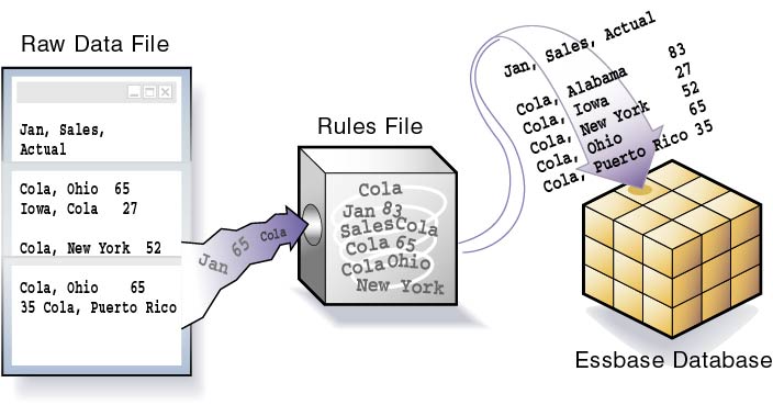

Figura 11-3 Carregando Dados por meio de Regras de Carregamento
Esta imagem ilustra o processo de carregamento de dados usando um arquivo de regra. Um arquivo de dados brutos é lido por um arquivo de regra, o arquivo de regra executa operações nos dados brutos e os dados processados são armazenados em um cubo do Essbase.
Uma regra de carregamento define qual método de build usar, se valores ou membros de dados são classificados ou em ordem aleatória, e como transformar valores ou membros de dados antes do carregamento.
O Essbase lê os valores de dados ou membros na origem, os altera com base nas regras e carrega os valores de dados alterados no cubo e os membros alterados no outline. O Essbase não altera os dados de origem. Você pode reutilizar um arquivo de regras com qualquer origem de dado que exija o mesmo conjunto de regras.
