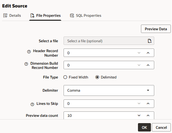

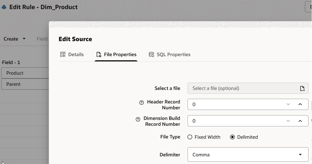

    • A seção dataSource contém todas as definições que você pode encontrar na área Propriedades de Origem da definição de regra.
      Por exemplo, o arquivo JSON inclui as propriedades General (Geral) e as propriedades File (Arquivo) ou SQL (SQL) definidas na regra.
      Detalhes, propriedades do Arquivo e guias de propriedades SQL na interface de regra, com Propriedades do Arquivo selecionadas. Número de Registro do Cabeçalho 0, Número de Registro de Criação de Dimensão 0, Tipo de Arquivo Delimitado, Vírgula do Delimitador, Linhas a Ignorar 0, Visualizar contagem de dados 10.
