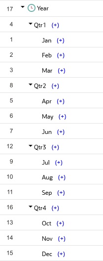

A imagem a seguir mostra a dimensão Year do banco de dados Sample Basic. A ordem de cálculo dos seus membros é indicada à esquerda de cada membro. Este exemplo pressupõe que os membros pai não sejam marcados como Cálculo Dinâmico.
Figura 19-3 Ordem de Cálculo para Dimensão de Ano do Básico de Amostra
Estrutura da dimensão Ano Expandido com números que ilustram a ordem de cálculo de seus membros. A ordem, de 1 a 17, é Jan, Fev, Mar, Qtr1, Abr, Maio, Jun, Qtr2, Jul, Ago, Set, Qtr3, Out, Nov, Dec, Qtr4, Ano.
Jan é o primeiro membro do primeiro ramo. Jan não tem fórmula, por isso não é avaliado. O mesmo se aplica a Fev e Mar, os outros dois membros da filial.
O Essbase calcula o Trim1 consolidando Jan, Fev e Mar. Neste exemplo, esses meses são adicionados, conforme indicado pelo operador de consolidação +, para fornecer um valor para o Trim1.
Em seguida, o Essbase calcula as ramificações Qtr2 a Qtr4 da mesma forma.
Por fim, o Essbase calcula o membro Ano consolidando os valores de Trim1 até Trim4. Conforme indicado pelos operadores de consolidação +, esses trimestres são adicionados para fornecer um valor para Ano.
