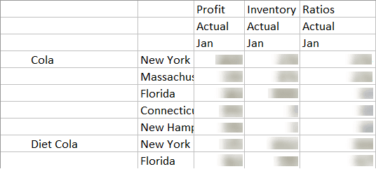

A grade seguinte é assimétrica, porque o produto Diet Cola tem menos mercados na grade do que o produto Cola.
Grade assimétrica com valores Actual, Jan para cinco mercados de Cola, mas apenas dois mercados para Diet Cola

Isso pode ter mais atividade de cálculo do que você precisa. Se você quiser calcular apenas as combinações mostradas na grade, poderá especificar quais tuplas calcular e limitar o cálculo a uma fatia menor. As tuplas de cálculo também podem reduzir o tempo de cálculo e o tamanho do cubo.
Cola->"New York"
Cola->"Massachusetts"
Cola->"Florida"
Cola->"Connecticut"
Cola->"New Hampshire"
"Diet Cola"->"New York"
"Diet Cola"->"Florida"

Se você executar esse script de cálculo no Smart View conforme a grade abaixo, somente as combinações exibidas de produtos e mercados serão calculadas. Por exemplo, "Diet Cola"->Massachusetts não é calculado, visto que não é mostrado explicitamente na grade. Observe que todos os cenários (a terceira dimensão dispersa nesse cubo de amostra) são calculados, ainda que somente Actual seja mostrado na grade. Isso se deve ao fato de que a dimensão Cenário não faz parte da instrução GRIDTUPLES no script de cálculo.
