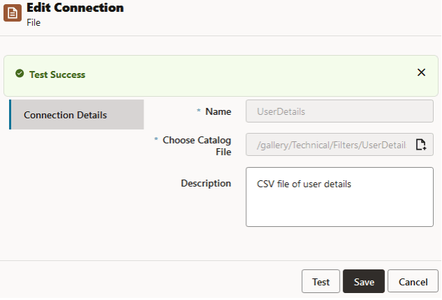

  4. Clique em Criar Conexão e, para o tipo de conexão, selecione Arquivo.
  5. Digite um nome para a conexão; por exemplo, UserDetails.
  6. Navegue até o local do catálogo do arquivo de dados de origem.
  7. Digite uma descrição opcional; por exemplo, CSV file of user details
  8. Clique em Teste para validar a conexão e, se bem-sucedida, clique em Salvar.
    Caixa de diálogo para criar conexão com um arquivo no catálogo do Essbase Server. Nome: UserDetails, caminho para o arquivo de catálogo: /gallery/Technical/Filters/UserDetails.csv, Descrição: arquivo CSV de detalhes do usuário
  9. Verifique se a conexão foi criada com sucesso e aparece na lista de conexões.
