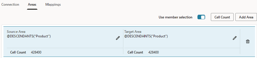

  11. Se você tiver ativado a seleção de membros na etapa 9, clique em Editar área de origem Imagem do ícone de lápis da área de edição no editor de partição. e forneça pelo menos uma definição de área de origem. Por exemplo, adicione uma área de origem de alguma @DESCENDANTS(valid upper-level member specification) e adicione a mesma área de destino correspondente. Se o mesmo membro não existir nos dois cubos, crie um mapeamento de área conforme descrito a seguir.
    Imagem da guia Áreas em uma partição replicada, mostrando  @DESCENDANTS(Product) para origem e destino.
  12. Clique em Contagem de células para identificar quantas células estão na área de partição definida e para garantir que as contagens correspondam.

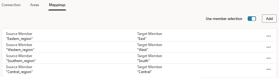

  13. Opcionalmente, você pode mapear nomes de membro entre os cubos de destino e de origem em uma área específica, usando a guia Áreas ou para várias áreas, usando a guia Mapeamentos. Consulte Mapeando Membros em Partições.
    Imagem da guia Mapeamentos em uma partição replicada, mostrando os mapeamentos de "East" para "Eastern_region", "West" para "Western_region", "South" para "Southern_region" e "Central" para "Central_region".
