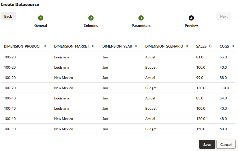

    10. Em Visualizar, observe que o parâmetro padrão foi aplicado à consulta. Como resultado, a visualização só é preenchida com registros externos de origem em que o valor da coluna DIMENSION_YEAR é Jan.
      Imagem da guia Visualizar no assistente de criação da Origem de Dados, mostrando apenas registros em que DIMENSION_YEAR = Jan.
      Embora a visualização só exiba valores com o parâmetro padrão aplicado, posteriormente, quando você implementar os parâmetros de runtime para definição de relatório de drill through, terá acesso a mais dados externos do que podia ver na visualização.

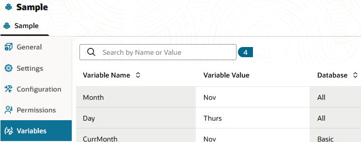

Neste exemplo, você usará uma variável de substituição no Essbase para declarar o mês atual. Em vez de atualizar as Origens de Dados mensalmente para extrair dados do mês atual, você pode isolar as Origens de Dados e atualizar apenas a variável de substituição que você definiu.
  1. Crie uma variável de substituição no nível de aplicativo ou global.
    Imagem de uma variável de substituição criada no nível do aplicativo. Nome: CurrMonth, Valor: Nov

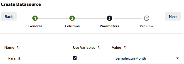

    7. Na etapa Parâmetros, o Parâmetro1 foi criado – este parâmetro existe porque você usou um ? na consulta na etapa Geral. Para personalizar o Parâmetro1 para fazer referência a uma variável de substituição, clique em Usar Variáveis e selecione uma variável de substituição na lista drop-down Valor.
      Se você estiver criando uma Origem de Dados em um aplicativo, variáveis de substituição de nível global e do aplicativo estarão disponíveis para seleção. As variáveis no nível do aplicativo são prefixadas com o nome do aplicativo. Se você estiver criando uma Origem de Dados global, apenas variáveis de substituição globais estarão disponíveis para seleção.
      Você pode renomear Param1 com um nome significativo para seu caso de uso. Por exemplo, você pode renomeá-lo para param_G_month para indicar que o parâmetro usa uma variável global para o mês atual ou pode renomeá-lo para param_<appName>_month para indicar que o parâmetro usa uma variável de nível de aplicativo para o mês atual. A personalização dos nomes de parâmetro pode ser útil ao depurar parâmetros usando os arquivos de log do servidor Essbase.
      Imagem da guia Parâmetros no assistente de criação da Origem de Dados. A opção Usar Variáveis está marcada e o Valor é Sample.CurrMonth.
