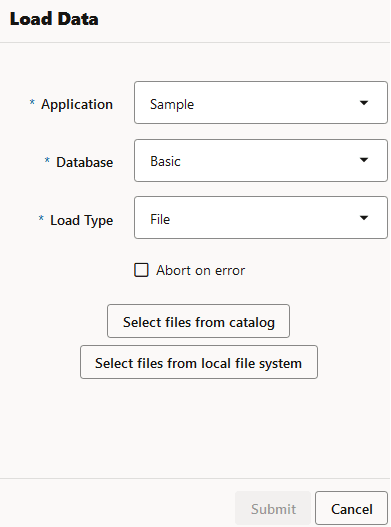

Para carregar dados de um arquivo:
Na Home page, clique em Jobs. de
No menu Nova Tarefa, selecione Carregar Dados.
Selecione o aplicativo e o banco de dados.
Para Tipo de Carga, selecione Arquivo.
Clique em Selecionar Arquivos do Catálogo.
Navegue até o arquivo de dados de origem e clique em Selecionar.
Se você estiver usando uma regra de carregamento, selecione a opção Adicionar arquivo ao lado de Arquivo de regra, navegue até o arquivo de regra que deseja usar para esse arquivo de dados, selecione-o e clique em Selecionar.
Marque a caixa de seleção Abortar Se Houver Erro, se você quiser finalizar o carregamento de dados, caso seja detectado um erro. Se a opção Abortar em Caso de Erro não estiver selecionada, os erros serão gravados em um arquivo de erro (err_dbname_jobid.txt) no diretório de cubo.
Clique em Submeter.
