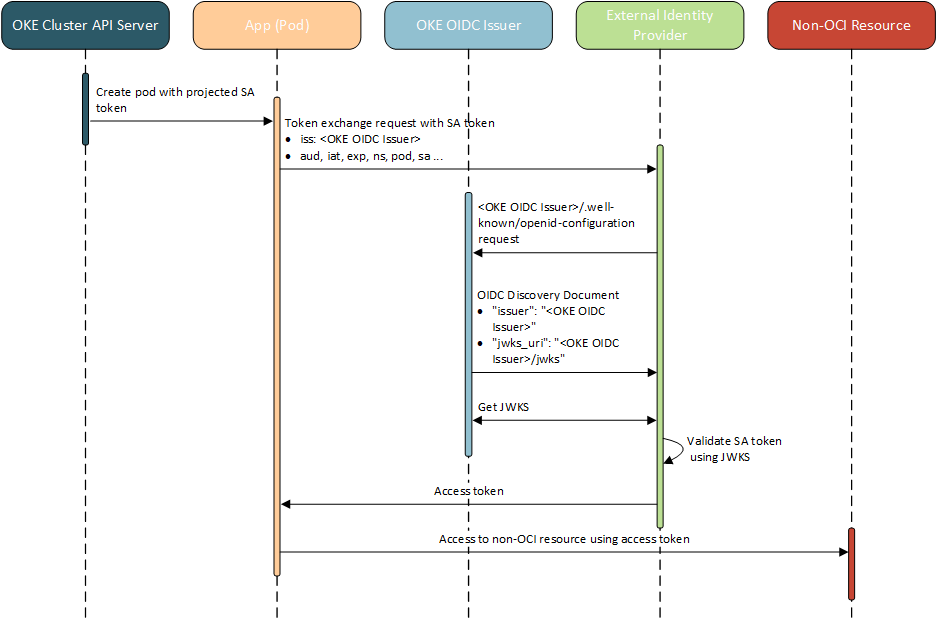

Processo de troca de token do OIDC Discovery
Quando você ativa a Descoberta do OIDC para um cluster para que um pod de aplicativo possa fazer uma solicitação a uma API externa, o Kubernetes Engine expõe:
  • Um emissor do OIDC. O emissor do OIDC é exposto por HTTPS com um certificado TLS/SSL publicamente confiável.
  • Um documento de descoberta do OIDC (em formato JSON) que inclui a localização do JWKS. O documento de descoberta é armazenado em um bucket acessível publicamente e não autenticado no serviço Object Storage (o ponto final de descoberta do OIDC). Consulte Exemplo de Documento de Descoberta.
  • Um JWKS (JSON Web Key Set), contendo as chaves públicas usadas para verificar o token da conta de serviço. O JWKS é armazenado em um bucket acessível publicamente e não autenticado no serviço Object Storage. Consulte Exemplo de JWKS.
Ao definir um pod de aplicativo que envia solicitações para uma API externa, se o provedor de identidades do provedor de nuvem externo esperar um público específico no token da conta de serviço, especifique um serviceAccountToken projetado no manifesto de pod e defina sua propriedade audience de acordo. Consulte Exemplo de Manifesto de Pod.
Veja a seguir uma visão geral do processo de troca de token:
  1. Quando você cria o pod do aplicativo no cluster, o Kubernetes fornece ao pod um token de conta de serviço. O token da conta de serviço inclui o URL do Emissor OIDC do Kubernetes Engine como o valor da reivindicação iss no JWT. Se você especificou um público-alvo no manifesto de pod, o público-alvo será incluído no JWT como o valor da reivindicação aud. Consulte Exemplo de Token de Conta de Serviço.
  2. O pod do aplicativo faz uma solicitação a uma API em um provedor de nuvem externo e apresenta o token da conta de serviço codificado ao provedor de nuvem externo no cabeçalho de Autorização da solicitação de API.
  3. O provedor de identidades do provedor de nuvem externo decodifica o token da conta de serviço, extrai o URL do Emissor do OIDC do Kubernetes Engine da reivindicação iss e anexa /.well-known/openid-configuration ao URL como a localização do documento de descoberta do OIDC (o ponto final de descoberta do OIDC). O provedor de identidades envia uma solicitação a esse URL para obter o documento de descoberta.
  4. O Emissor do OIDC do Kubernetes Engine retorna o documento de descoberta do OIDC, que contém o URL do local do JWKS no campo jwks_uri. Consulte Exemplo de Documento de Descoberta.
  5. O provedor de identidades do provedor de nuvem externo extrai o URL do documento de descoberta do OIDC e envia uma solicitação para esse URL para obter o JWKS. Consulte Exemplo de JWKS.
  6. O provedor de identidades do provedor de nuvem externo usa o JWKS para validar o token da conta de serviço originalmente apresentado pelo pod do aplicativo.
  7. Supondo que o token da conta de serviço seja válido, o provedor de identidades do provedor de nuvem externo retorna um token de acesso ao pod do aplicativo.
  8. O pod do aplicativo apresenta o token de acesso à API no provedor de nuvem externo para provar sua identidade e faz solicitações de API com sucesso.
O processo de troca de token é mostrado no seguinte diagrama:
Esta imagem mostra o processo de troca de token que é descrito no texto ao redor.
