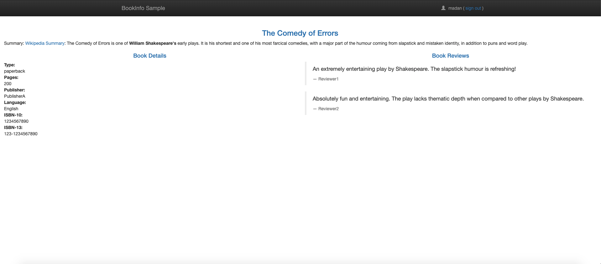

Executando o Aplicativo Bookinfo

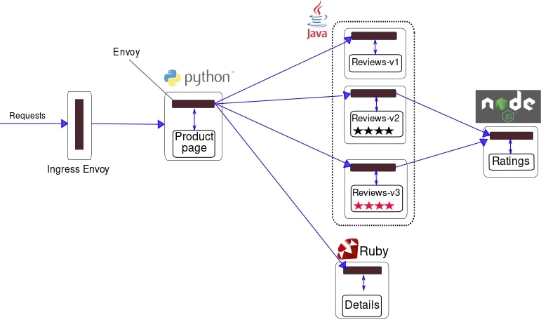

O projeto Istio fornece o aplicativo Bookinfo como uma forma de demonstrar os recursos do Istio. O aplicativo exibe informações sobre um livro, semelhante a uma única entrada de catálogo de uma livraria on-line. Cada página do livro contém uma descrição do livro, detalhes sobre o livro (ISBN, número de páginas) e algumas resenhas de livros. Para obter mais informações sobre o aplicativo Bookinfo, consulte os documentos Bookinfo aqui.
Um diagrama do aplicativo Bookinfo
Como você pode ver no diagrama, o aplicativo Bookinfo é composto por quatro microsserviços.
  • Serviço de Página do Produto: Chama os serviços Detalhes e Revisões para criar uma página do produto.
  • Serviço de Detalhes: Retorna informações do livro.
  • Serviço de Avaliações: Retorna revisões de livros e chama o serviço Classificações.
  • Serviço de Classificações: Retorna informações de classificação para uma revisão do livro.

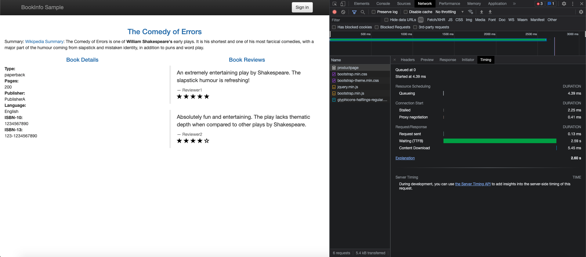

  5. Torne o aplicativo acessível de fora do cluster.
    kubectl apply -f samples/bookinfo/networking/bookinfo-gateway.yaml

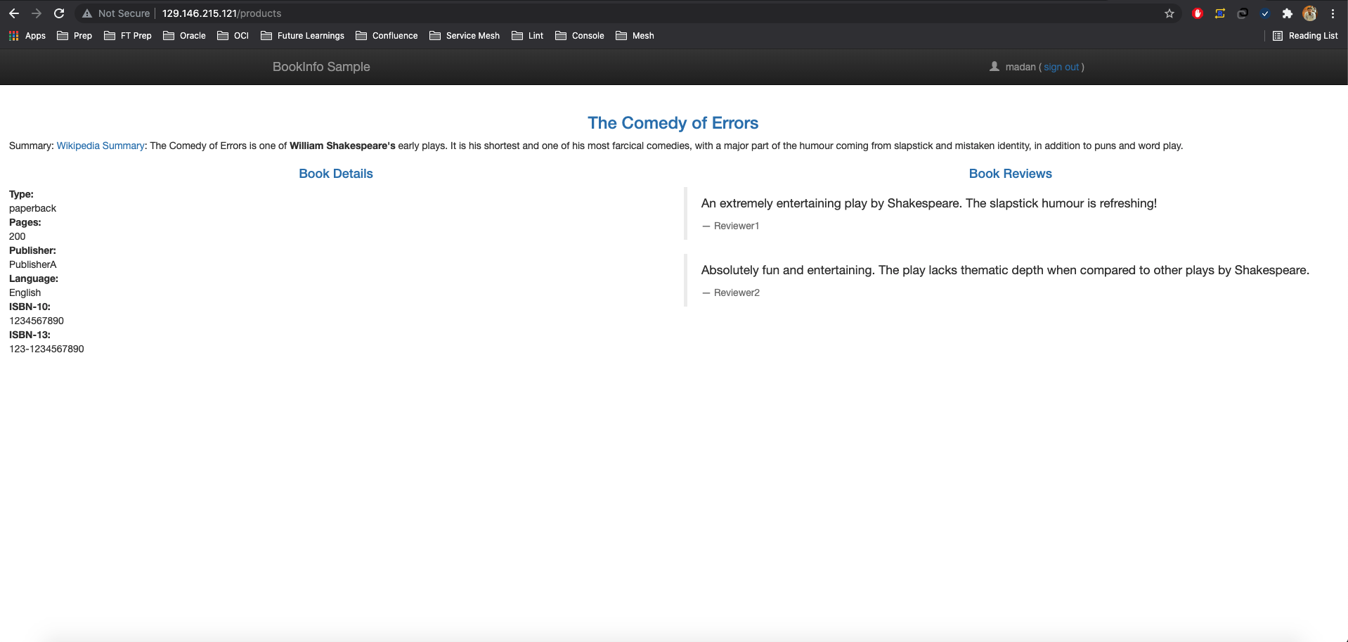

  6. Verifique se o aplicativo está usando o gateway. Determine INGRESS_HOST e INGRESS_PORT usando estas instruções.

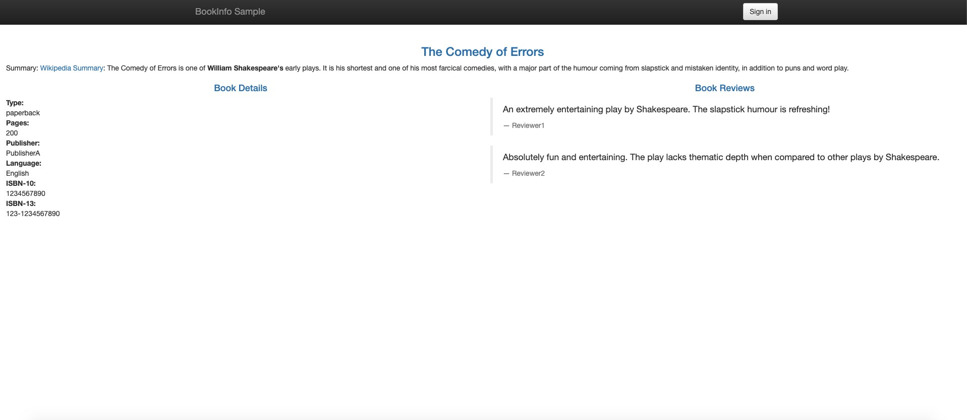

    curl -s "http://${INGRESS_HOST}:${INGRESS_PORT}/productpage" | grep -o "<title>.*</title>"
Além disso, abra o URL http://${INGRESS_HOST}:${INGRESS_PORT}/productpage em um navegador para exibir a página da Web Bookinfo. Atualize a página várias vezes para ver diferentes versões de revisões mostradas na página do produto.

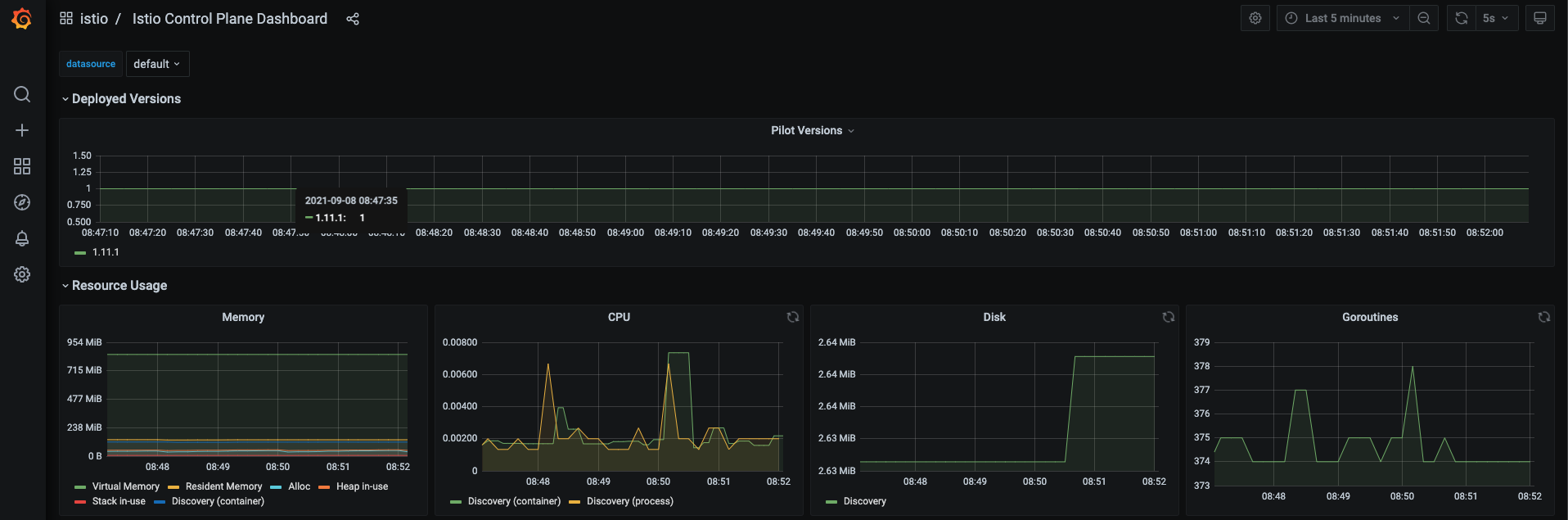

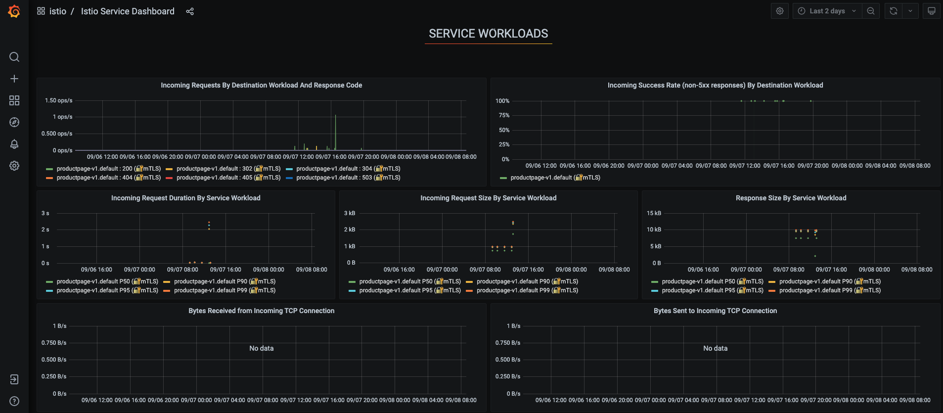

Gerenciamento de Dashboards do Grafana
A malha de serviços do Istio oferece seis painéis do Grafana. Os snapshots do painel do Grafana da malha de serviço do Istio são capturados aqui.
Observação
Gere tráfego para a página do produto usando um browser ou curl e veja isso refletido no painel de controle do Grafana.

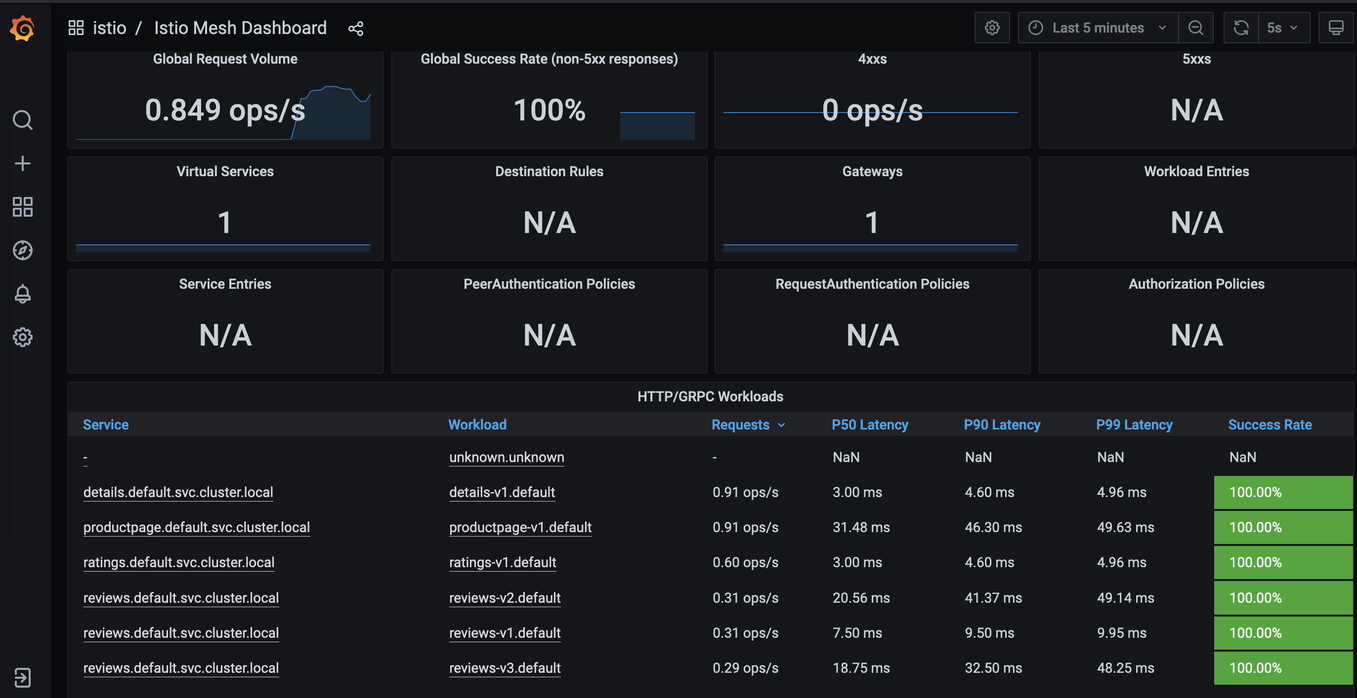

Painel de Malha Istio
Instantâneo do Painel de Malha Istio
Painel de Controle de Serviços Istio
Instantâneo do Painel de Serviço Istio
Painel da Carga de Trabalho Istio
Instantâneo do Painel de Carga de Trabalho Istio

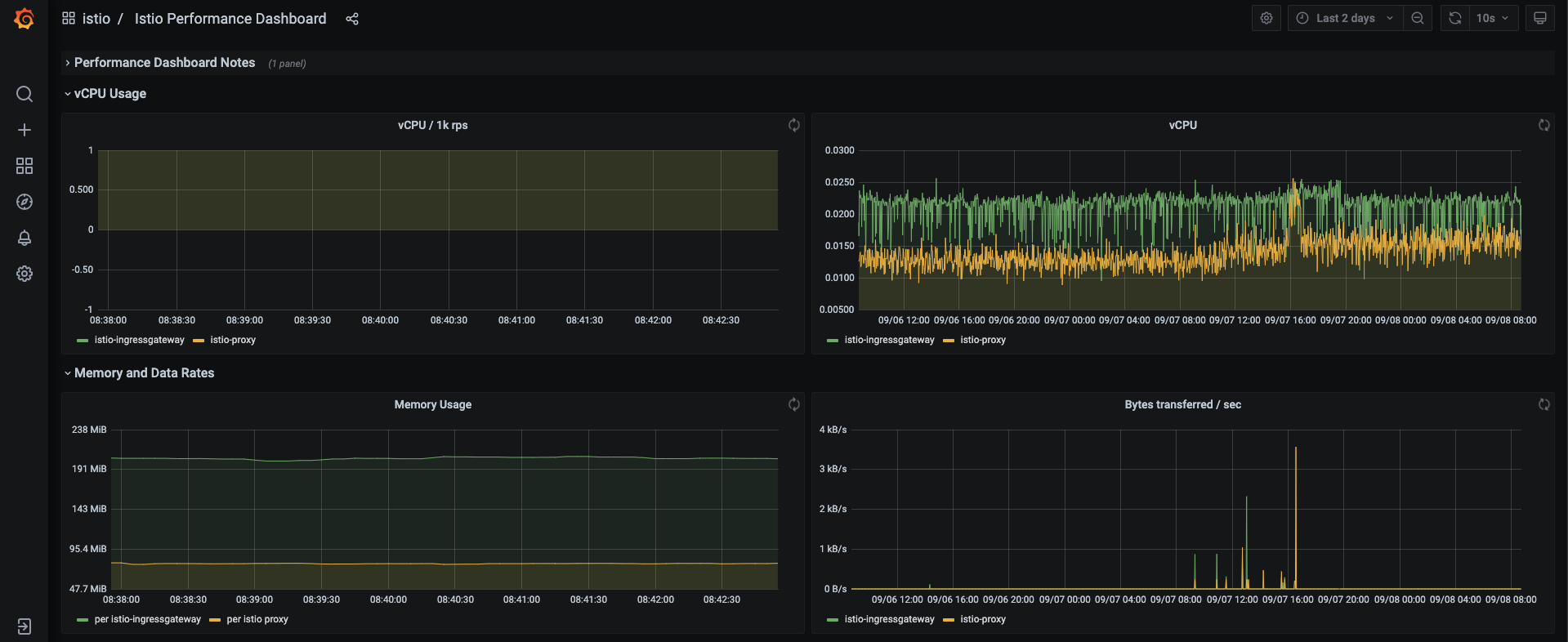

Istio - Painel de Desempenho
Instantâneo do Painel de Desempenho do Istio
Painel de Controle Istio
Instantâneo do Painel de Controle Istio

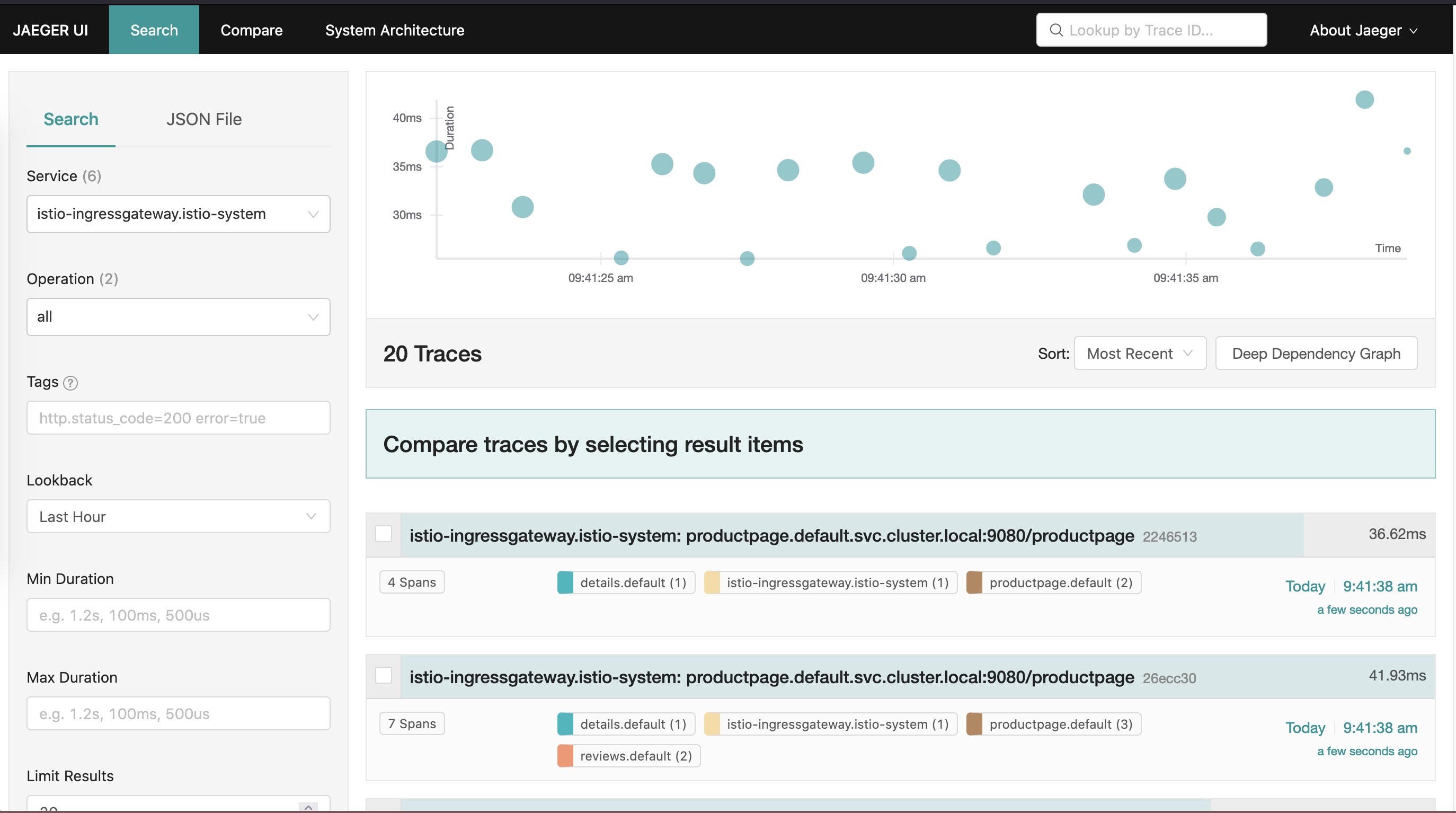

Executar rastreamento distribuído usando Jaeger
Use a estrutura de código-fonte aberto Jaeger para executar o rastreamento de aplicativos com o Istio.
  1. Ative e configure o rastreamento usando istioctl:
    istioctl install --set meshConfig.enableTracing=true
  2. Com o aplicativo Bookinfo implantado, abra a interface do usuário do Jaeger usando istioctl.
    istioctl dashboard jaeger

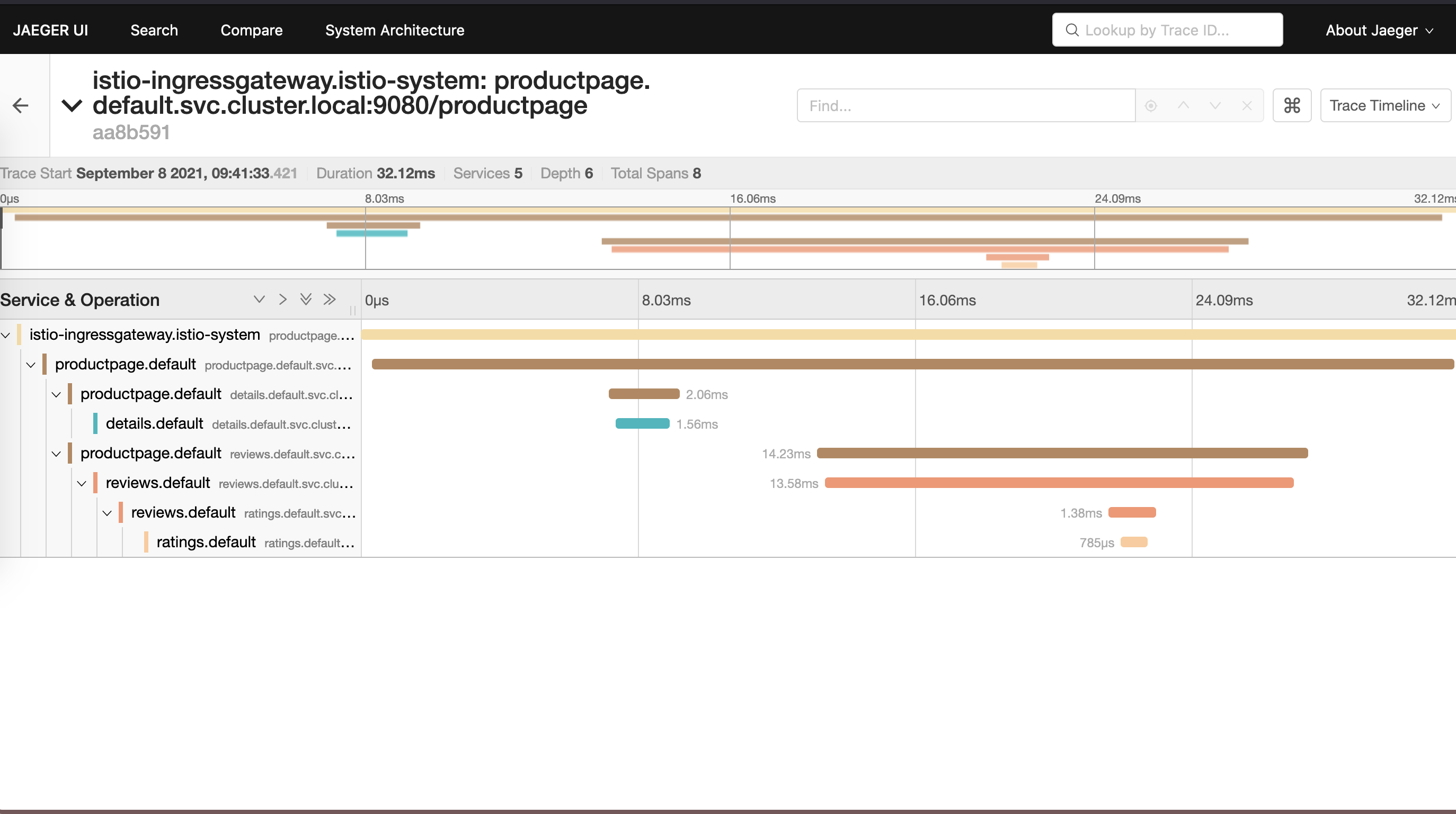

  3. Para gerar rastreamentos, envie solicitações para a página do produto.
    for i in $(seq 1 100); do curl -s -o /dev/null "http://$INGRESS_HOST:$INGRESS_PORT/productpage"; done
Você vê que os traços refletidos no painel Jaeger.
Painel Jaeger
Instantâneo do Painel Istio Jaeger
Rastreamento de Aplicativo Jaeger
Instantâneo do rastreamento do aplicativo Istio Jaeger

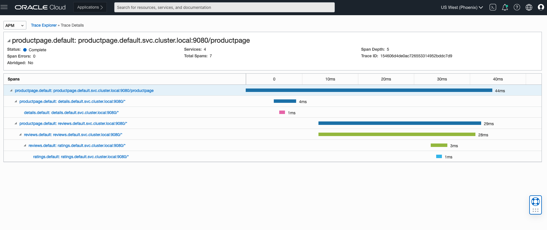

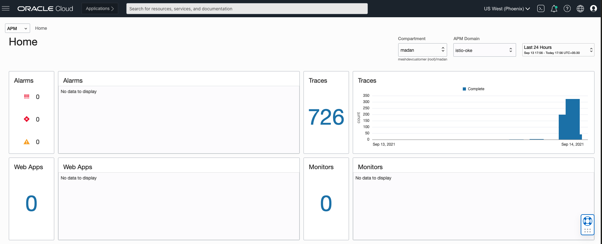

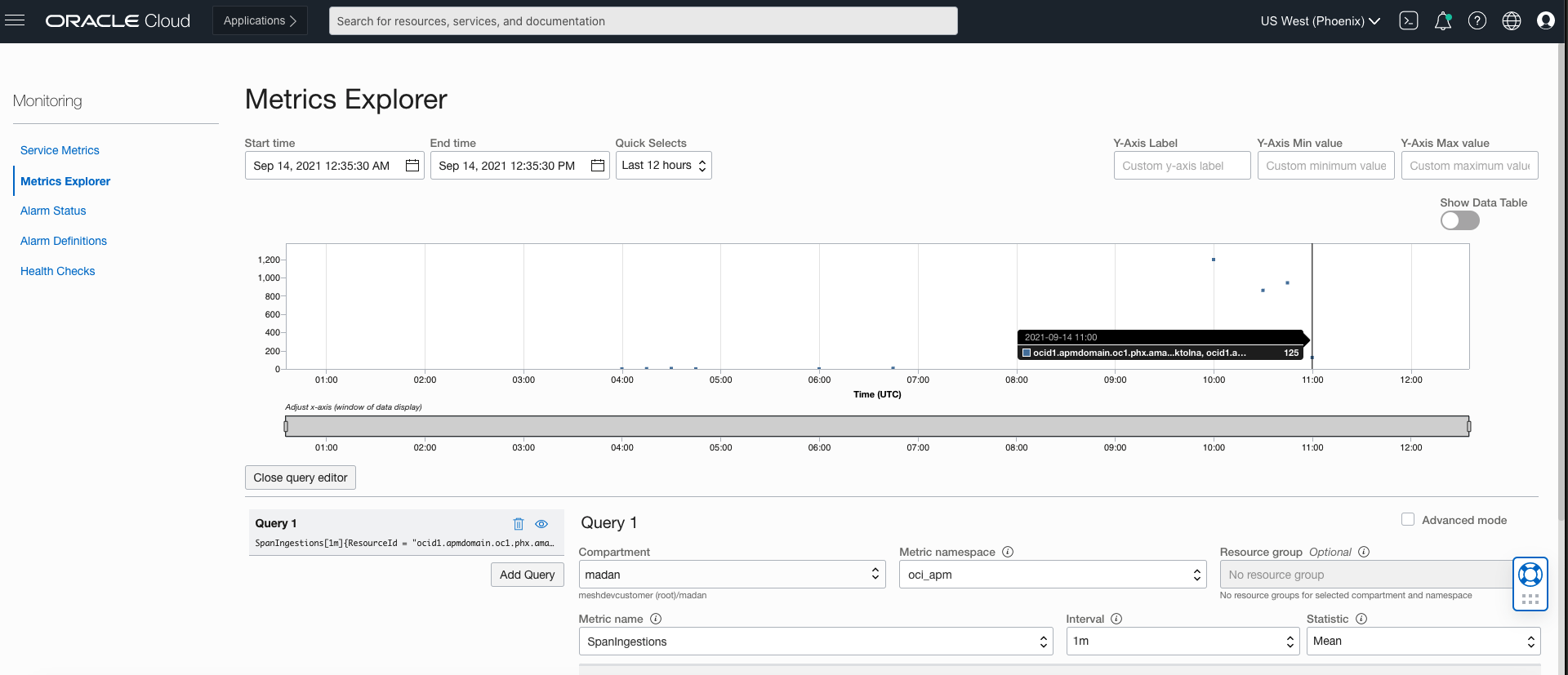

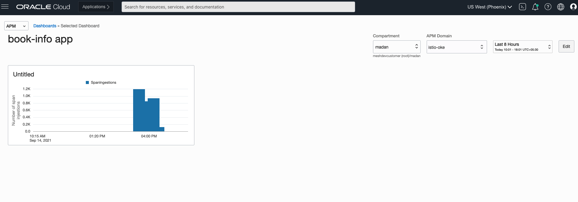

Executando o Rastreamento Distribuído com o OCI Application Performance Monitoring
O OCI Application Performance Monitoring (APM) se integra a ferramentas do sistema de rastreamento de código-fonte aberto, como Jaeger e zipkin. O APM permite fazer upload de dados de rastreamento no OCI. Para integração com o OCI APM, crie um domínio do APM seguindo as instruções mencionadas aqui. Um domínio do APM é um recurso do OCI que contém os sistemas monitorados pelo APM.
Depois que o domínio for criado, exiba os detalhes do domínio e obtenha o ponto final de upload de dados, a chave privada e a chave pública para construir o URL do Coletor do APM. O URL do coletor do APM é necessário ao configurar rastreadores de código-fonte aberto para comunicação com o serviço do APM. O formato do URL do Coletor requer um URL construído usando o ponto final de upload de dados como o URL base e gera o caminho com base em opções, incluindo valores de nossa chave privada ou pública. O formato está documentado aqui. Com o caminho de URL construído, conecte o URL à configuração do Istio.
Observação
Para obter informações mais detalhadas sobre como configurar políticas de serviço do APM, consulte:

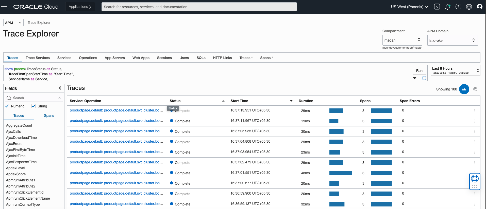

Configurando o Istio para Enviar Rastreamentos para o APM
  1. Ative o rastreamento com istioctl.
    istioctl install --set meshConfig.defaultConfig.tracing.zipkin.address=aaaabbbb.apm-agt.us-ashburn-1.oci.oraclecloud.com:443
    Observação
    O endereço do ponto final de aaaabbbb.apm-agt.us-ashburn-1.oci.oraclecloud.com é um exemplo e não um ponto final real.

  3. Aplique a configuração personalizada.
    kubectl apply -f samples/custom-bootstrap/custom-bootstrap.yaml

  5. Aplique o yaml. Todos os pods reiniciados começam a enviar rastreamentos para o APM.

  9. Para gerar rastreamentos, envie solicitações para a página do produto.
Você vê que os rastreamentos refletem no painel do APM seguindo as etapas aqui.
Explorador de Rastreamento de Zipkin
Captura de tela do Zipkin Trace Explorer
Captura de tela de um Rastreamento Zipkin

Painel de aplicativos Zipkin
O APM fornece funcionalidade para criar painéis de controle e explorar os intervalos gerados com o tempo. Os painéis podem ser criados seguindo as etapas aqui.
Captura de tela de um painel de aplicativos Zipkin
Explorador de Métricas do Zipkin
O APM permite monitorar a integridade, a capacidade e o desempenho de seus aplicativos usando métricas, alarmes e notificações. Siga as etapas aqui para configurar métricas.
Captura de tela de um explorador de métricas Zipkin

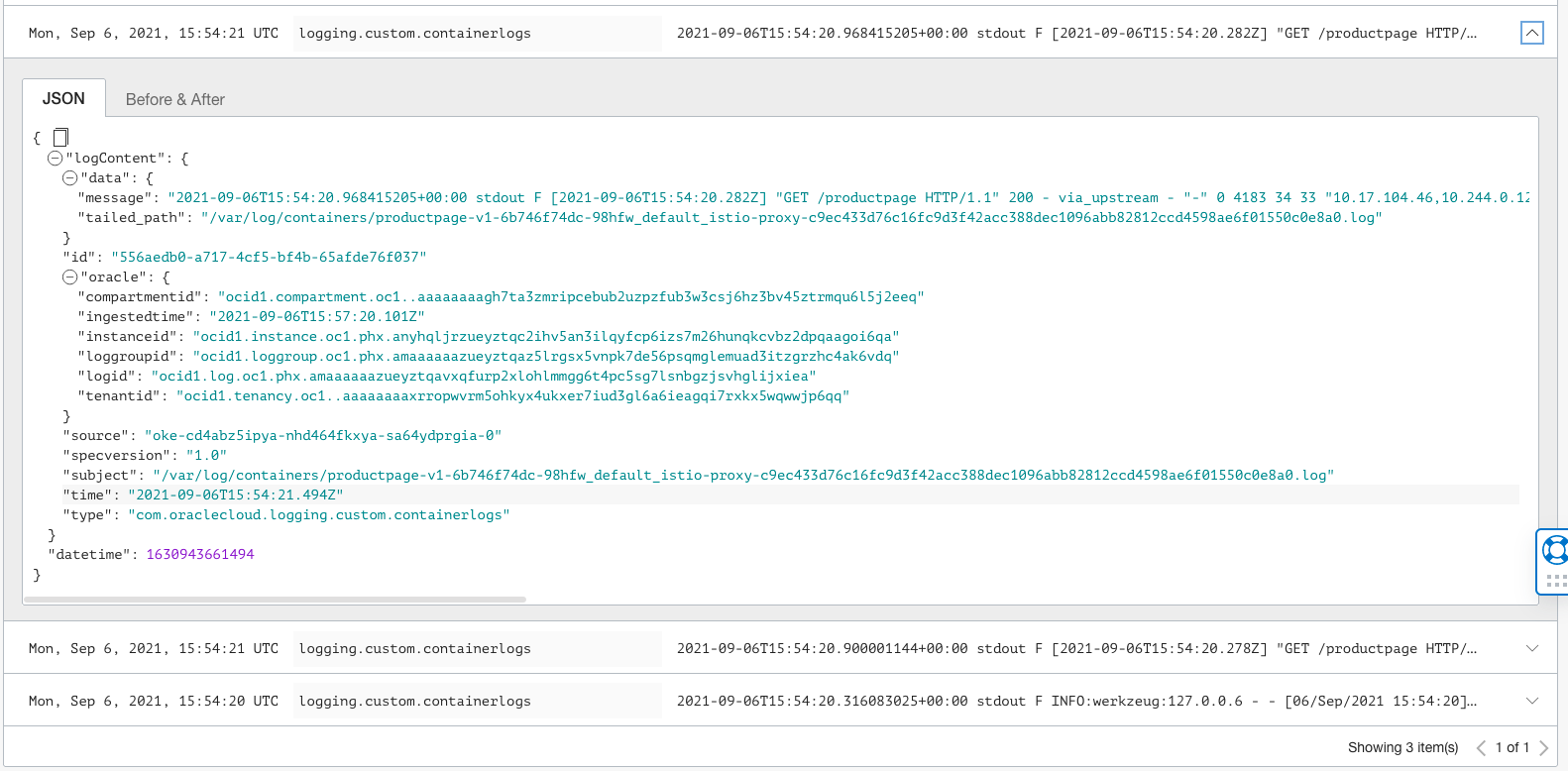

Observando Logs com o OCI Logging
O OCI Logging é um componente central para analisar e pesquisar entradas de arquivo de log para tenancies no OCI. Os logs de contêiner do Kubernetes dos nós de trabalho do OKE podem ser publicados como logs personalizados no OCI Logging. Siga as etapas descritas aqui para configurar o OCI Logging para ingerir logs de contêiner.

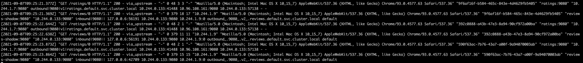

  1. Ative o log de acesso do enviado no Istio com istioctl.
    istioctl install --set meshConfig.accessLogFile=/dev/stdout
  2. Acesse a página do produto Bookinfo usando um navegador ou curl. Os logs de acesso gerados podem ser exibidos usando o comando kubectl.
    kubectl logs -l app=productpage -c istio-proxy
Se o OCI Logging estiver configurado para o cluster, esses logs poderão ser consultados e analisados usando a página de pesquisa de log da console do OCI.
Pesquisa de Log do OCI
Captura de tela de uma pesquisa do OCI Logging
Pesquisa do OCI Logging Expandida
Captura de tela de uma pesquisa expandida do OCI Logging

Istio pode rotear o tráfego de várias maneiras. Para iniciar, configure o Istio para rotear todo o tráfego por meio do v1 de cada microsserviço.
kubectl apply -f samples/bookinfo/networking/virtual-service-all-v1.yaml
Para exibir a página Web Bookinfo, abra o URL http://${INGRESS_HOST}:${INGRESS_PORT}/productpage em um browser. Observe que a parte de comentários da página é exibida sem estrelas de classificação, não importa quantas vezes você atualize. Como o Istio está configurado para rotear todo o tráfego do serviço de revisões para a versão reviews:v1. Esta versão do serviço não acessa o serviço de classificação por estrelas.
Captura de tela de um exemplo de livro da Booinfo.

  2. Para exibir a página Web Bookinfo, abra o URL http://${INGRESS_HOST}:${INGRESS_PORT}/products e http://${INGRESS_HOST}:${INGRESS_PORT}/bookinfoproductpage em um browser. Em ambos os casos, uma reescrita é executada antes de encaminhar a solicitação.
    Reescrever /bookproductpage
    Captura de tela de um livro Booinfo de amostra com /bookproductpage
    Regravar/produtos
    Captura de tela de um livro Booinfo de amostra com /products

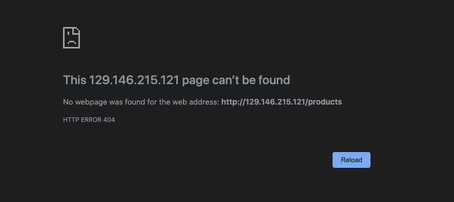

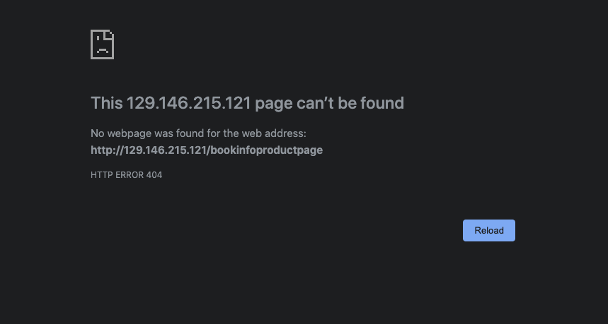

  4. Abra o URL http://${INGRESS_HOST}:${INGRESS_PORT}/bookinfoproductpage ou http://${INGRESS_HOST}:${INGRESS_PORT}/products para não ver a página do produto porque o yaml não reescreve a solicitação.
    404 Erro /produtos
    Screenshot de uma amostra Booinfo livro com /products 404
    Erro 404 /booksproductpage
    Screenshot de uma amostra Booinfo livro com /booksproductpage 404

  4. Para exibir a página web Bookinfo com estrelas de classificações exibidas, abra o URL http://${INGRESS_HOST}:${INGRESS_PORT}/productpage em um navegador. Um atraso de 2 segundos ocorre sempre que você atualiza a página.
    Captura de tela da página do produto do livro.

  6. Para exibir a página Web Bookinfo, abra o URL http://${INGRESS_HOST}:${INGRESS_PORT}/productpage em um browser. Observe que a página retorna em cerca de 1 segundo, em vez de 2, e as avaliações não estão disponíveis.
O motivo pelo qual a resposta leva 1 segundo, mesmo que o timeout esteja configurado em meio segundo, é porque uma nova tentativa codificada no serviço productpage. O serviço chama o serviço de avaliações expiradas duas vezes antes de retornar.
Além de substituí-los em regras de roteamento, o timeout também poderá ser substituído por solicitação se o aplicativo adicionar um cabeçalho x-envoy-upstream-rq-timeout-ms em solicitações de saída.

  3. Envie algum tráfego atualizando o url http://${INGRESS_HOST}:${INGRESS_PORT}/productpage em um browser.
  4. Logs do serviço reviews:v1. Observação: o serviço v1 não chama o serviço de classificações.
    Captura de tela do serviço reviews:v1
  5. Logs do serviço espelhado reviews:v2. Observação para o serviço v2, o cabeçalho é anexado a -shadow.
    Captura de tela do serviço reviews:v2 com -shadow

  4. Acesse o serviço productpage usando o curl:
    curl -s -I http://$INGRESS_HOST:$INGRESS_PORT/productpage
    O comando produz a seguinte saída:
    HTTP/1.1 200 OK
    content-type: text/html; charset=utf-8
    content-length: 4183
    server: istio-envoy
    date: Tue, 07 Sep 2021 13:48:39 GMT
    x-envoy-upstream-service-time: 36
  5. Acesse qualquer outro URL que não tenha sido explicitamente exposto. Você verá um erro HTTP 404.
    curl -s -I http://$INGRESS_HOST:$INGRESS_PORT/any
    HTTP/1.1 404 Not Found
    date: Tue, 07 Sep 2021 13:49:45 GMT
    server: istio-envoy
    transfer-encoding: chunked

  7. Além disso, abra o URL http://${INGRESS_HOST}:${INGRESS_PORT}/productpage em um navegador para exibir a página da Web Bookinfo.

Abra a página do produto Bookinfo no seu navegador. Ela mostra o erro "RBAC: access denied" confirmando que a política deny-all está funcionando conforme pretendido.
Crie uma política para conceder a todos os usuários e cargas de trabalho acesso à página do produto usando o comando a seguir.
kubectl apply -f - <<EOF
apiVersion: security.istio.io/v1beta1
kind: AuthorizationPolicy
metadata:
  namespace: default
spec:
  selector:
    matchLabels:
      app: productpage
  action: ALLOW
  rules:
  - to:
    - operation:
        methods: ["GET"]
EOF
Você vê a página "Bookinfo Sample", mas o serviço productpage não pode acessar a página de detalhes e revisões.

Visualize a página do produto a partir de um navegador sem erros.
