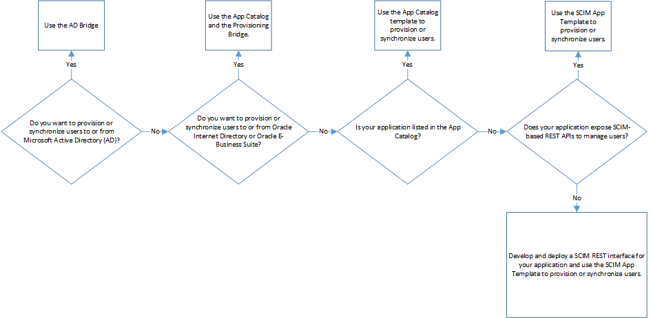

Qual Método de Integração Usar?
Use o fluxograma a seguir para saber qual método usar para integrar seu aplicativo ao serviço IAM.
Descrição no texto
Neste fluxograma, você conhece o método a ser usado para integrar seu aplicativo com o Oracle Identity Cloud Service. Deseja sincronizar os usuários de/para o Microsoft Active Directory (AD)? Se fizer isso, use a Ponte do AD. Caso contrário, deseja sincronizar usuários de um LDAP como o Oracle Internet Directory? Se fizer isso, use o Catálogo de Aplicativos e a Ponte de Provisionamento. Caso contrário, seu aplicativo será listado no Catálogo de Aplicativos? Se for, use o modelo de Catálogo de Aplicativos para provisionar ou sincronizar usuários. Caso contrário, seu aplicativo exporá APIs REST baseadas em SCIM para gerenciar usuários? Se sim, use um dos Modelos de SCIM Genéricos para provisionar ou sincronizar usuários. Caso contrário, desenvolva e implante uma interface REST SCIM para seu aplicativo e use o Modelo de Aplicativo SCIM para provisionar ou sincronizar usuários.
Os cenários a seguir ajudarão a entender esse fluxograma para fins de sincronização e provisionamento:
Cenários para Sincronização do Usuário
Um dos seguintes cenários pode se aplicar ao sincronizar usuários e grupos de origens autorizadas:
Um Aplicativo de RH como Origem Autorizada
Quando uma empresa admite um funcionário, um representante de RH adiciona diretamente as informações desse funcionário no aplicativo de RH. O aplicativo de RH contém informações sobre o usuário, como nome, sobrenome, função e local de trabalho do usuário. Essas informações são usadas para criar uma conta para o usuário e designar aplicativos a ele. Para este cenário, você deseja sincronizar sua conta de usuário com o IAM a partir do aplicativo HR.
O IAM suporta integração com o aplicativo de RH usando o Catálogo de Aplicativos. Se seu aplicativo não estiver listado no Catálogo de Aplicativos, você poderá criar seu próprio conector ou usar o Modelo de Aplicativo SCIM Genérico. Este modelo facilita a configuração do seu aplicativo personalizado quando as APIs SCIM são expostas. Se seu aplicativo não expor as APIs SCIM, você poderá desenvolver um gateway SCIM personalizado para atuar como uma interface entre o IAM e seu aplicativo.
Um LDAP Corporativo como uma Origem Autorizada
Alguns clientes armazenam usuários e grupos em um LDAP, como o Microsoft Active Directory (AD) ou o Oracle Internet Directory. Esses usuários e grupos podem se autenticar no IAM usando o SSO. Para que isso ocorra, primeiro, os usuários e grupos devem ser sincronizados do LDAP no IAM. Para fazer isso, use a Ponte do Microsoft Active Directory (para o AD) ou a Ponte de Provisionamento (para o Oracle Internet Directory).
Cenário de Provisionamento do Usuário
O IAM permite que você use modelos de aplicativo para provisionar usuários para aplicativos. No Catálogo de Aplicativos, você encontrará uma lista de modelos de aplicativo que suportam provisionamento. Esses modelos permitem que você integre esses aplicativos rapidamente ao IAM. Se seu aplicativo não estiver listado no Catálogo de Aplicativos, use o Modelo de Aplicativo SCIM Genérico.
Agora que você sabe como usar o fluxograma para selecionar um método para integrar seu aplicativo ao serviço IAM para propósitos de provisionamento e sincronização, vamos aprender sobre cada tipo de integrações mais detalhadamente.
