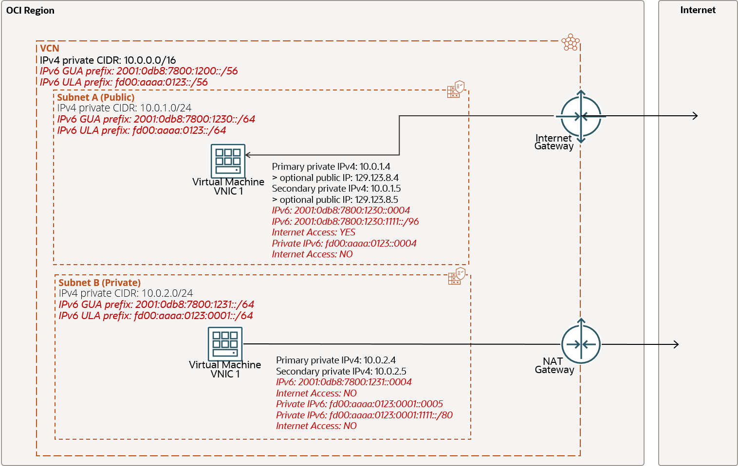

Exemplo de Ativação de IPv6 em uma VCN
Neste exemplo, há dois prefixos IPv6 2001:0db8:7800:1200::/56 do Endereço Global Unicast (GUA) designado pela Oracle e um Endereço Local Exclusivo (ULA) fd00:aaaa:0123:0::/56 definido pelo cliente.
O seguinte diagrama ilustra a VCN e inclui duas sub-redes: a Sub-rede pública A e a Sub-rede privada B.
Esta imagem mostra um exemplo de endereços IPv4 e IPv6 usados em uma VCN com um prefixo IPv6 fornecido pela Oracle.
O acesso à Internet é determinado principalmente pela configuração da sub-rede. Para a conectividade IPv6, é necessária uma sub-rede pública, juntamente com endereços GUA.
Na Sub-rede A, a VNIC 1 é configurada com um endereço IPv4 privado principal (10.0.1.4) e três endereços IPv6:
  1. Host Público IPv6: 2001:0db8:7800:1230::0004
  2. Host Público IPv6 com máscara de endereço: 2001:0db8:7800:1230:1111::/96
  3. Host ULA Privado IPv6: fd00::aaaa:0123::0004
Como a Sub-rede A é uma sub-rede pública, os endereços GUA IPv6 podem ser roteados pela internet. No entanto, o endereço ULA IPv6 privado não pode ser acessado pela internet e vice-versa.
Na Sub-rede B, a VNIC 1 recebe um endereço IPv4 privado principal (10.0.2.4) e três endereços IPv6:
  1. Host Público IPv6: 2001:0db8:7800:1231::0004
  2. Host ULA Privado IPv6: fd00::aaaa:0123:0001::0005
  3. Host ULA Privado IPv6 com máscara de endereço: fd00:aaaa:0123:0001:1111/80
A Sub-rede B é uma sub-rede privada, o que significa que a conectividade IPv6 de/para a internet não é possível, mesmo com o prefixo GUA. No entanto, o tráfego IPv4 pode acessar a internet por meio de um gateway NAT (Network Address Translation), permitindo a conectividade iniciada pela saída.

Ao configurar endereços IPv6 para uma VNIC, você pode designar um IP de host singular ou uma faixa contígua de IPs de host representados por uma máscara CIDR de endereço IP. Você pode:
  • Selecione um prefixo IPv6 para alocar os IPs efêmeramente.
  • Selecione manualmente o IP exato.
  • Deixe que a Oracle selecione um endereço IPv6 para você.
Do ponto de vista da API, os endereços IPv6 são representados no objeto Ipv6. O flag de sub-rede pública ou privada juntamente com o tipo de prefixo Endereço Local Exclusivo (ULA) ou Endereço Globalmente Unicast (GUA) é usado para diferenciar entre endereços IPv6 públicos e privados, garantindo o roteamento e o controle de acesso adequados. Ao trabalhar com endereços IPv6, a API permite especificar o prefixo desejado ou permitir que o sistema Oracle designe um com base nos intervalos de endereços disponíveis na sub-rede. Essa flexibilidade se estende às atribuições manuais e automatizadas de endereços IP, tornando-o conveniente para várias configurações de rede.

Configurando uma VCN Ativada para IPv6 com Acesso à Internet
Use o processo a seguir para configurar uma VCN ativada para IPv6 com acesso à internet para que você possa criar com facilidade uma instância e se conectar a ela usando o endereço IPv6 globalmente roteável.
Tarefa 1: Criar a VCN ativada para IPv6
