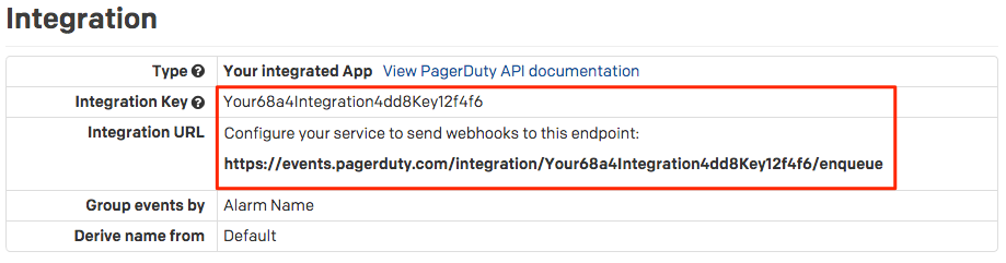

  7. Copie a Chave de Integração e o URL de Integração para sua nova Integração e mantenha-a em um local seguro para uso posterior.
    Exemplo de uma PagerDuty Chave de Integração e um URL de Integração (no momento em que este documento foi publicado):
    PagerDuty Chave de Integração e URL de Integração.
    Agora você tem a chave de integração necessária para criar uma assinatura PagerDuty no Notifications.

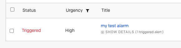

      Um incidente PagerDuty é acionado contendo o conteúdo da sua mensagem.
      Exemplo de incidente PagerDuty acionado (no momento em que este documento foi publicado):
      Exemplo de incidente acionado PagerDuty.

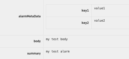

      Exemplo do conteúdo de um incidente PagerDuty acionado (no momento em que este documento foi publicado):
      Exemplo de conteúdo em um incidente PagerDuty acionado.
