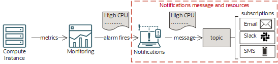

Este cenário envolve a configuração de um ponto final do Slack para um canal e a criação de um alarm que envia uma mensagem a esse canal e a um número de telefone SMS. Quando o alarme é ativado, o serviço Notifications envia a mensagem de alarme para o tópico de destino, que, em seguida, é distribuído para as inscrições do tópico. Neste cenário, as inscrições do tópico incluem o canal do Slack e o número de telefone SMS, bem como seu endereço de e-mail.
Esta imagem mostra o serviço Notifications no contexto de um cenário que envia mensagens de alarme ao Slack.
