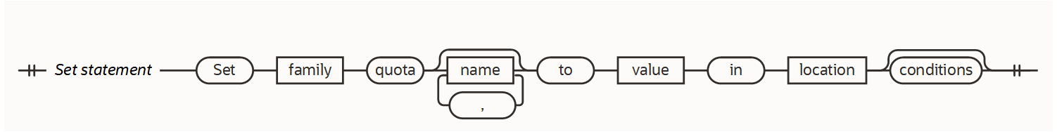

Diagrama da instrução set da política de cotas

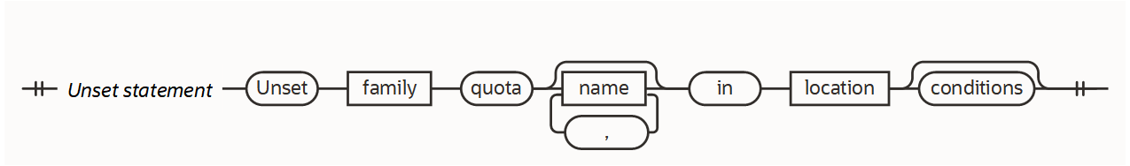

Diagrama da instrução unset da política de cotas

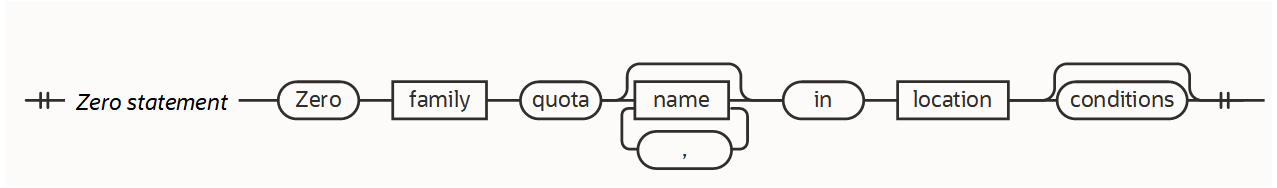

Diagrama da instrução zero da política de cotas

  • A palavra-chave action corresponde ao tipo de cota que está sendo definido. A palavra-chave pode ser set, unset ou zero.
  • O nome da família de serviços; por exemplo: compute-core.
  • A palavra-chave quota ou quotas.
  • O nome da cota, que varia por família de serviços. Por exemplo, uma cota válida na família compute-core seria standard-e4-core-count.
    • Também é possível usar curingas para especificar uma faixa de nomes. Por exemplo, "/standard*/" corresponde a todas as cotas do serviço Compute que começam com a frase "padrão".
  • Para instruções set, o valor da cota.
  • O compartimento que a cota abrange.
  • Uma condição opcional. Por exemplo, where request.region = 'us-phoenix-1'. As condicionais suportadas atualmente são request.region e request.ad.
